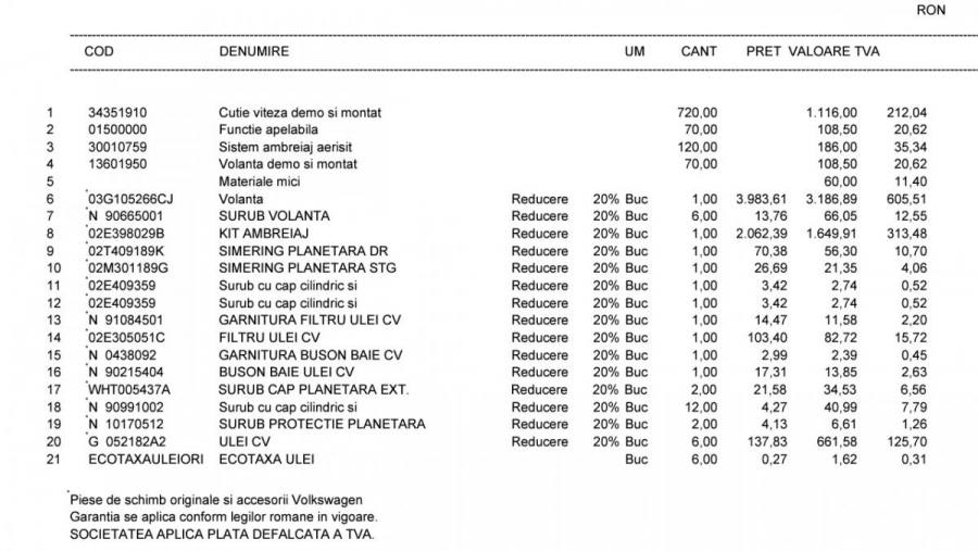

Total 8500: volant + discuri + ulei DSG
@Dan.MDLL deci in poza sint preturile fara TVA, daca nu insel? Cred ca coloana cu TVA inclus nu se vede
Pt acces rapid la pretul cu TVA se poate lua pretul fara reducere (reducerea este cam egala cu TVAul)
volant demontat si montat doar 100ron... surprizantor de bine
100 lei pt 6 suruburi ...e chiar mult ,cutia fiind data jos si taxata separat cu manopera

plus montarea rulmentului :) e adevarat ca era cutia data jos, dar e deja vestit modul de calcul ore de manopera: se aduna consumul de ore din normativ, nu cel real, astfel ca o masina care sta doar 4 ore in service poate avea manopera aferenta 12 ore.
Cutia fiind data jos  nu ai ce rulment sa montezi pe volant
Kitul de volant contine si rulmentul, care evident nu se poate monta decat cu cutia data jos.
Cutia DSG6 nu are rulment de presiune daca la asta te referi. E acolo un rulment cu ace, pe arborele cotit, dar pare ceva banal de schimbat cand dai volantul jos.
Volantul e enorm de scump, e aproape 4000 de lei. Pe aftermarket e vreo 1300 lei.  La banii astia ma asteptam sa tina cat masina, nici nu e ceva exagerat de complicat.
