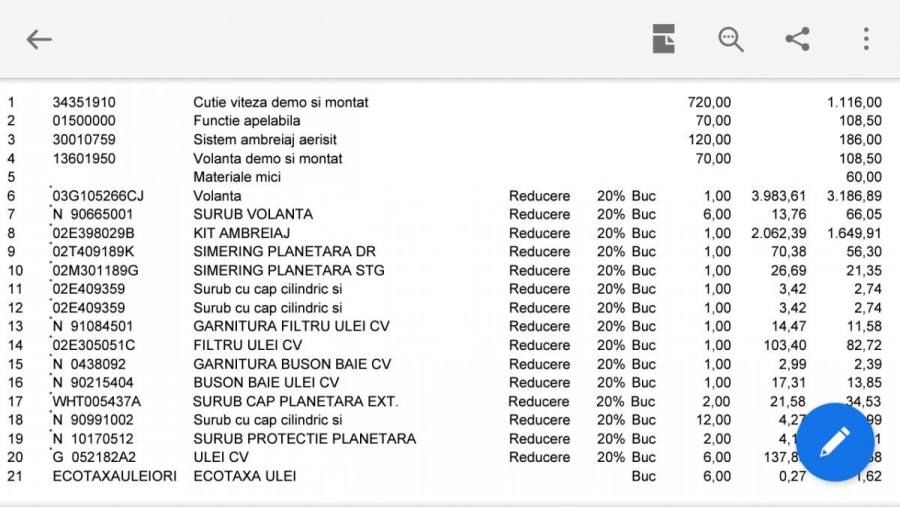

On 2/7/2020 at 3:26 PM, Dan.MDLL said:
schimb de hub-uri discuri, ulei cutie (mai are 10k pana la schimb) si volant, la reprezentanta ~ 8500lei.
Ajuta mult o detaliere a costului total pe bucatele, piese si manopera, daca poti posta factura, s-ar vedea si codurile originale ale pieselor.
Reprezentanta nu te-a sfatuit sa inlocuiesti si mecatronicul?
Nu, nu mi.a recomandat și mecatronicul.
De ce l.as schimba dacă e functional? :huh:
