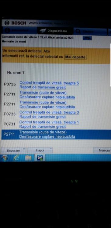

Buna. Am achizitionat de curand o Skoda Octavia 3 din 2013, motor 2.0 tdi, 150 cai, cutie DSG in 6 trepte. Masina are 92.000 km, merge impecabil, cutia schimba perfect, insa daca o scanez cu VCDS-ul, imi apare eroarea din inaginea atasata. Am citit pe un forum extern ca e ceva normal, ca VCDS-ul citeste eronat, ca de fapt la reprezentanta nu vad nici o eroare. Oamenii care au mai raportat problema aveau pana in 10.000 km. Totodata, daca scanez cutia in mers, mai apar si erorile din poza 2, insa se sterg singure la urmatoarea pornire, nu raman stocate. Tot pe acel forum extern am citit ca e normal sa apara acele erori in mers, intrucat testul la cutie se face doar cu contactul pus, fara motor pornit, si ca toti care scanau in mers primeau in VCDS aceste erori. Nu stiu daca sa ma ingrijorez sau nu. A mai patit cineva asa ceva? La ce firme specializate in cutii am sunat, mi-au zis ca daca schimba bine si nu apare nici o eroare in bord, sa merg linistit. Totusi, nu as risca. Vreau sa schimb uleiul in cutie, ca nu stiu daca a fost sau nu schimbat vreodata, fostul proprietar nu stia daca s-a schimbat la 60.000, insa daca sunt ceva probleme la cutie, as prefera sa ma ocup de ele inainte.
Debifeaza UDS si scaneaza iar ,cred ca interfata e de vina
