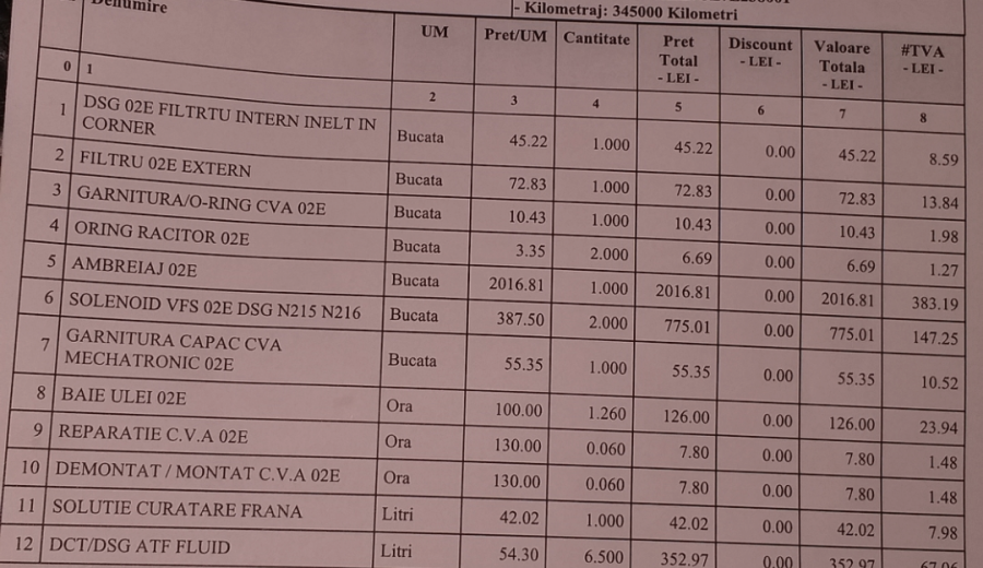

Revin  cu  detalii ... lucrarile s-au incheiat  de curand  am luat  masina  pana la urma  nu a mai fost  nevoie sa schimb mecatronic sau schimbat ambreiajele ,  si   valvele N215 216 . Masina se comporta  mult  mai bine  a disparut  "celebrul " clanck  cat si  smuciturile  la plecari .  Costurile  reparatiei  au fost  serioase  dar se pare ca a meritat . Drumuri  bune !
In primul  rand s-a  desfacut  cutia de viteze  si  s-a inspectat  fiecare  componenta ,  dupa  care  s-a  trecut  la  inlocuirea  ambreiajelor si solenoid  N215  ,  N 216 . S-a   inlocuit  capacul de la mecatronic , garnitura acestuia  si  s-a  folosit  ulei  Ravenol . Masina  se  comporta  mult  mai bine  acum. Costurile  au  fost  in jur de  6 k  si  garantie 1 an .

De cei 6k sau schimbat urmatoarele :
-schimb ambreiaje
-schimb ulei la cutie
-demontat cutie  si verificat fiecare componenta  sa nu aiba uzura
-reconditionat mecatronic
Oamenii  se  pricep  si stiu ce fac  ,chiar  ii recomand .
La reprezentanta  de banii astia poate doar imi schimbau mecatronicul , ceea ce tot sustineau ca ar fi  problema dar nu garantau ca scap de smucituri .

Daca inteleg eu bine, in aceasta suma sunt incluse si ambreiajele, uleiul, valvele, e.t.c.
Deci suma este una foarte ok., daca este asa.

Pana la urma ai schimbat si ambreiajele? Scrie mai clar cu gandul ca peste si peste 2 ani colegii de forum sa fie ajutati de postul tau, sa stie cum ai rezolvat, la ce pret, eventual si pe unde. Daca ai ceva coduri de piese inlocuite, facturi etc poate le postezi si pe aici.
Scrie la  punctul 5. Nu am postat  factura  completa  ca apare  numele  firmei  . Sa  nu fie  considerata  reclama sau alte cele.
