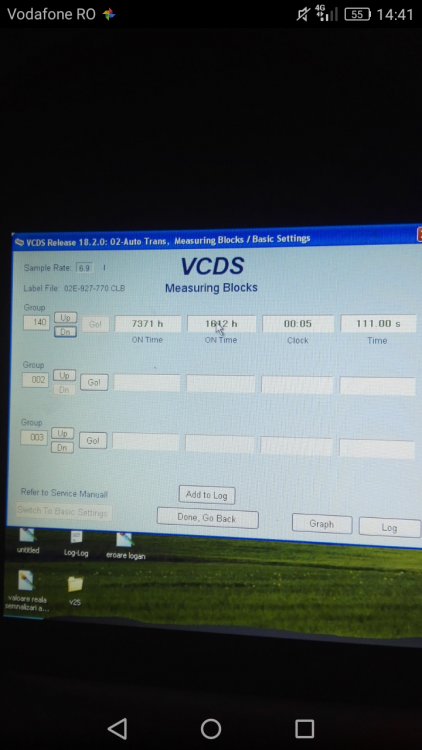

Puteti sa-mi spuneti ce inseamna aceste campuri din DSG.Daca este ce cred eu...exista o formula de calcul pentru a afla numarul de kilometri?Multumesc

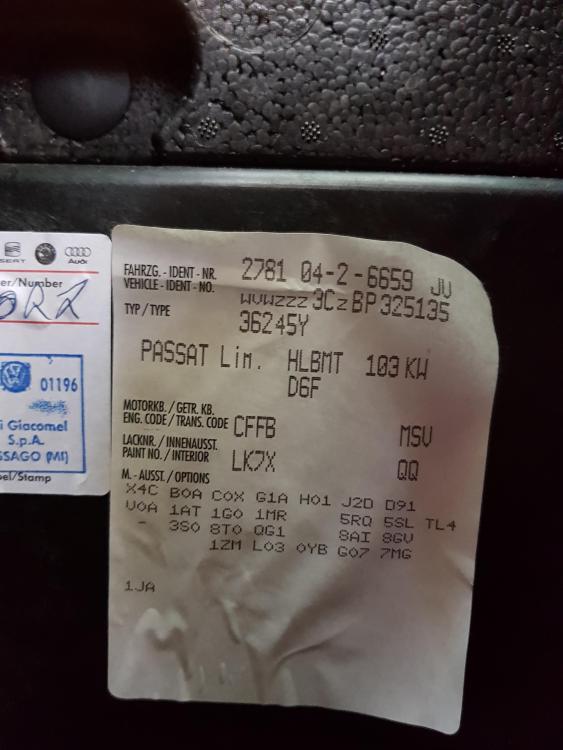

Salutare tuturor, pentru un schimb ulei cutie dsg ce cod ulei trebuie sa folosesc ?     G052529A2  sau  G052182A2 ?
Atasat aveti VIN.
Florin@Caractere
G052182A2
