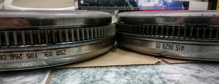

totusi se vede o diferenta intre volant luk am si cel oem.
prima este oem si corespunde pt seria mea : cod motor cc    CFGC SERIE  CC     WvWzzz3czee504277 eu am si start stop or fi diferite volantele ??

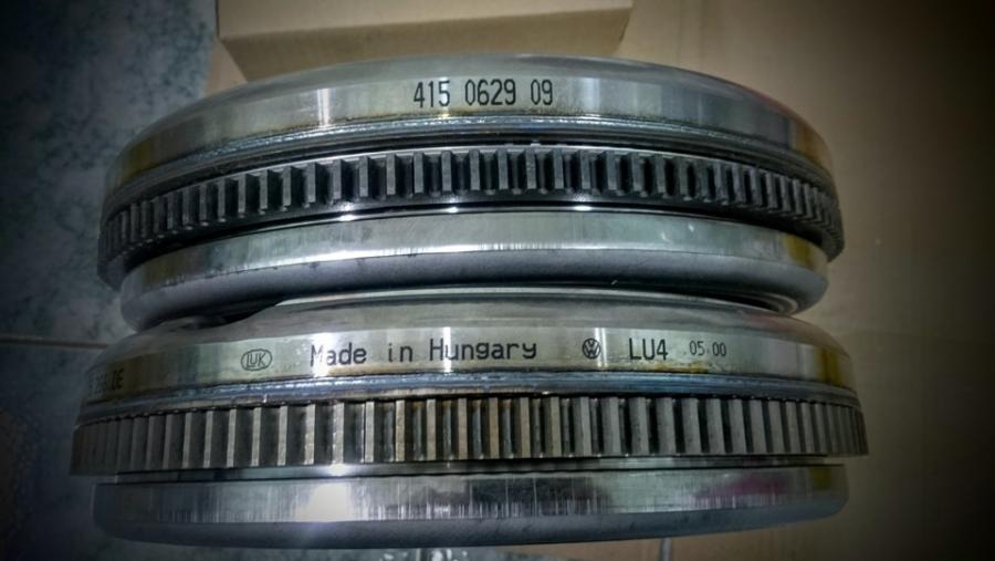

a doua poza sus luk am ,jos oem.
a treia poza se vad diferentele la latimea dintilor. sa mai zica cineva ca nu sunt diferente decat de ambalaj.:))
03L105266DF NU este compatibil cu Luk 415 0629 09 (cele doua sunt piese diferite )
03L105266DF este comtatibil cu Luk 415 0744 09

ce este diferit la ele ?
aici vad alte coduri.(http://autoservlujerului.ro/piese-auto/search/03L105266DF/),ideea este pt seria mea este ok volantul ala cu df in coada am dsg 177cl start stop.

415 0629 09 (03L105266AF  - 03L105266DD) e volant pentru motor  fara start/stop
Modificat de EEXCALADE
si tentru mine care e bun ??? ala cu df in coada??

pai cei de la avia de unde cumpar volant ala mi la dat cu df in coada.
a verificat cu etka sau asa ceva.
în urmă cu 5 ore, snapisrl a scris:
prima este oem si corespunde pt seria mea : cod motor cc    CFGC SERIE  CC     ...dsg
Initial pe motorul tau s-a montat 03L105266AL, dar din 01.09.2011 s-a inlocuit cu codul:
- 03L105266DF - volant CFGB transmisie ambreiaj dublu

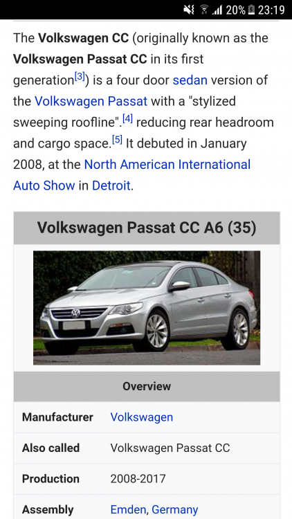

Trebuie sa refaci semnatatura, Passat CC s-a produs doar pana in 2012 inclusiv, cel putin asa spune ETKA.

am editat e ok dar masina mea a iesit pe poarta in 2013 daca sa inlocuit in 2011asta ar trebui sa il am cu df ok ?
Avand in vedere ca ai VW CC Model year 2014 masina a fost echipata direct cu DF.
