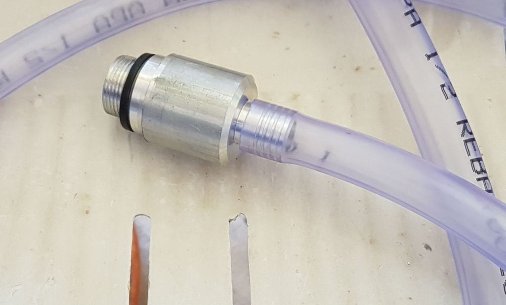

Cum la noua cutie dsg nu pot sa fac schimbul de ulei pe la filtru, a trebuit sa construiesc rapid adaptorul ptr a umple pe jos, ca la manual :(
Fara groapa sau elevator a fost cam nasol schimbul si cam "murdar", am sters 10min la pavele.
Modificat de racingparts.ro
