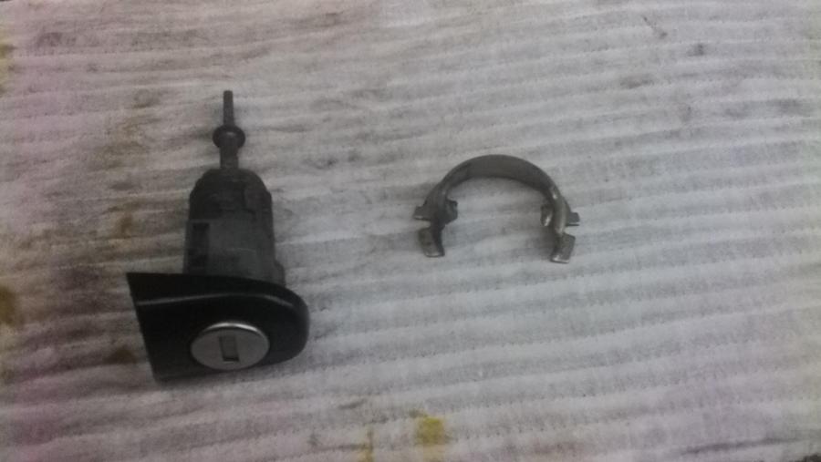

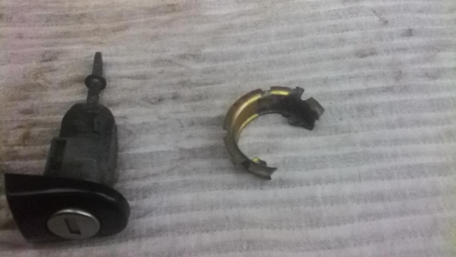

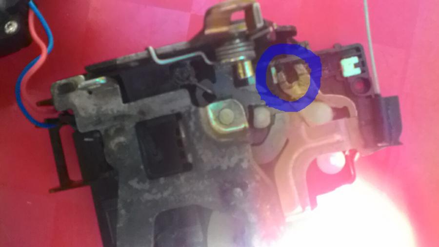

Si eu am o problema asemanatoare pe partea dreapta. De mult incerc sa o rezolv .. dar inca nu reusesc. Nu prea stau linistit pt ca oricine imi poate sparge oricand masina doar cu o surubelinta. La mine problema e ca dupa ce bag cheia se invarte butucul in gol... si mai grav e ca imi iese butucul cu tot cu suport afara. Il pot scoate afara efectiv... fara nici o problema. Bag o surubelnita prin gaura in locasul un tije probabil.. pe care nu o am. Daca invart surubelinta .. deschid masina. Am fost la ceva mecanic de la Autoworld si mi-a spus ca imi lipsesc mai multe piese. Pe langa tija aceea .. mi-e rupta nu stiu ce siguranta de plastic care nu lasa sa iasa afara butucul cu totul. .. Dupa ce mi-a spus.. am umblat pe la dezmembrari si nu am gasit decat intr-un loc... Imi vindea tot sistemul cu tot cu clanta. Dar imi cerea 180 de roni .. Mi s-a parut enorm de mult pt un rahat de clanta cu un butuc si o siguranta... si nici nu stiu exact daca erau toate pesele de care aveam nevoie acolo. Sper sa gasesc pana la urma in alta parte mai eftin. .sau sa gasesc chiar piesele care imi lipsesc. Am sa pun si o poza mai tarziu sa intelegeti mai bine despre ce e vb. Daca ma puteti ajuta cu niste idei sau sfaturi . .. sau pe unde as putea gasi acele piese.. Sau poate e cineva din Cluj care are acele pese sau vreun golf 4 la dezmembrat :lol:

Pai la reprezentanta am fost prima data .. Dar nu am mai intrebat cat ma costa pt ca vroiam sa caut intai in dezmembrari. Dar am avut surpriza sa constat ca nu e prea eftin nici acolo. Am pus si pozele sa vedeti despre ce e vb
uitandu-ma in poza 4 , ai lipsa 3 piese si un arc !
strange surubul ce tine butucul , cel din cantul usii
atunci macar nu iese butucul si nu stai cu stres ca cineva va deschide masina
presupun ca spui de piesa (surubul) cu nr-ul 11 din schema care a lasat-o "sandd" cu ceva posturi mai sus. nu?
da , surubul care blocheaza butucul in maner
se foloseste un inbus t20 cu 6 dinti
Mersi, gokey ! ... sper sa mai existe surubul acela acolo .. si mai ales sper sa am acces acolo... ca din cante imi aduc aminte tot sistem e bagat dupa tabla usii ... Cand a fi vremea mai buna am sa desfac plafonul sa vad daca pot rezolva. In caz ca nu am surubul .. cam ce metric se foloseste acolo?.. ca sa stiu ce sa cumpar
din pacate nu ai ce surub sa cumperi , doar original
capul surubului are o forma anume , deci nu poti pune orsice surub
acel surub in timp ce este strans angreneaza o clema care se ghideaza pe carcasa butucului si-l imobilizeaza in locas
