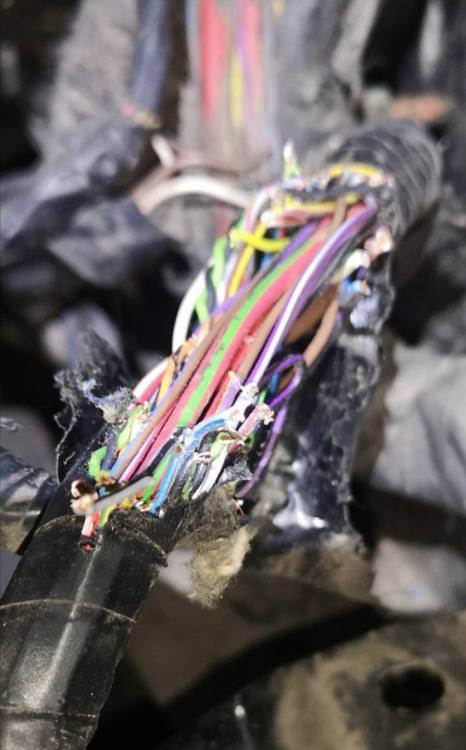

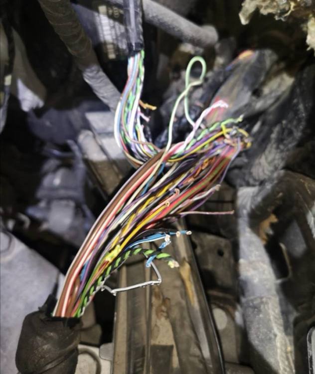

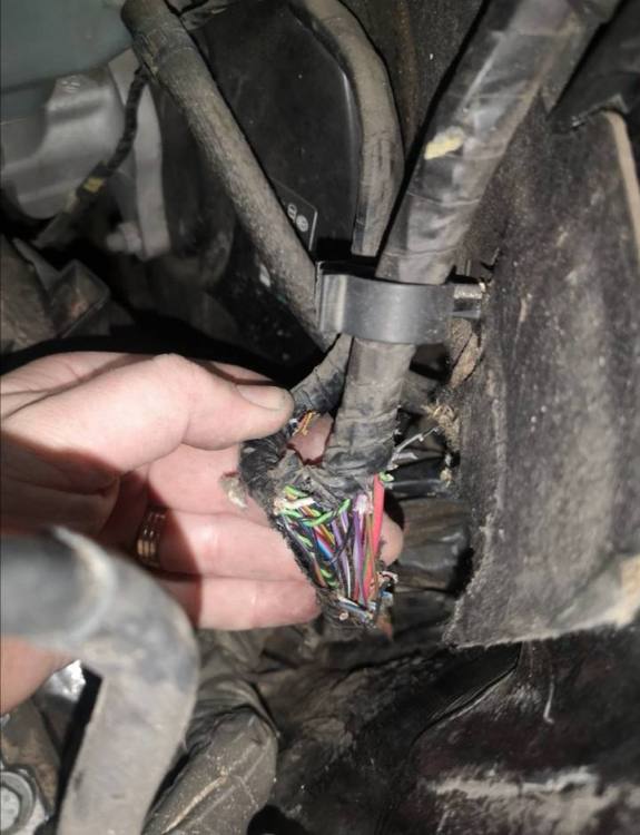

Da, de regula pe acolo. Doar dacă nu trece un soarec... Prin alta parte.. Ieri am găsit asta, la un Eos 2008,nu pornea, nu comunica ecu, abs, ceasuri, Servo direcție..
Screenshot_20200130_201037.jpg  Screenshot_20200130_201100.jpg  Screenshot_20200130_201130.jpg

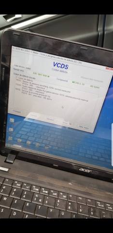

Salutare. S-a aprins check engine, am fost la mecanic,a scanat si am eroarea din atasament. A zis ca s-ar putea sa fie de la benzina.Eu alimentez doar cu 99 de la petrom si de 6 ani nu am avut probleme.A sters erorile si dupa vreo 200 km s-a apris iar.Am observat ca se aprinde la viteze mici, gen dupa ce pun o frana sau dupa plecare din parcare.Am mers pe autostrada 150 km si niu a aparut check....Mentionez ca eroarea cu galeria admisie a inceput sa-mi apara de vreo 2 luni, dar nu se aprindea becul si dupa ce o stergeam, km buni nu se mai vedea pe vag.
La mine , după ce am inlocuit tot ce se putea, a fost pompa de benzină din rezervor.
Masina in cauza
golf 5 ,1,6 fsi
Cod eroare
18972 -low pressure fuel senzor (g410)
Am căutat pe ross tech si nu am găsit nimic pt.18972
O părere, va rog. Ms

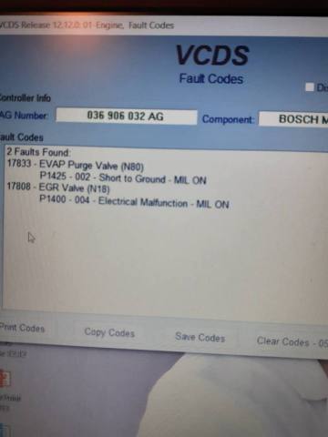

Salut! Am cumpărat un golf 5, motor 1,4 benzină, 55KW, stă martorul chek engine aprins. Am scanat și mi-a dat: poza.
Am schimbat valva de purjare, am curățat EGR, eroarea persistă. Care o fi cauza?
Egr....verificati cablaj, daca este ok, inlocuit egr ul.  Tot asa, verificat cablaj canistra carbon
