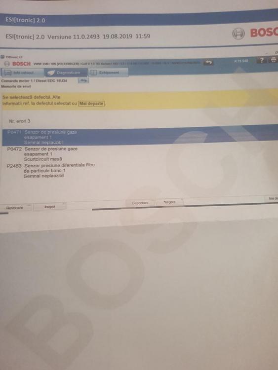

Buna ziua am si eu o mica problema.... defapt prietenul meu are o mica problema are un golf 5 1.9 tdi bls si s-a aprins martorul un bord check engine a pus pe tester si ii da eroarea asta ce sa fie ce trebuie schimbat ?
Senzorul de presiune diferentiala.

De cateva zile sa aprins martorul de la gaze(golf 5 combi 1.9 an 2009)iar dupa o scanare am urmatoarele erori:
001137-Exhaust pressure sensor 1 G450
P0471 Implausible signal
001138-Exhaust pressure sensor 1 G450
P0472 signal too low
Care ar fi cauza?Senzor defect?
Modificat de rabanne2014
Eexcalade mersi pentru raspuns.Momentan nu pot schimba senzorul,poate afecta motorul sau filtru de particule cu ceva?
Din ce stiu,orice eroare care este pe motor afecteaza filtrul de particule fiindca masina nu si mai face regenerare.
