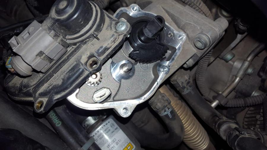

Am curățat EGR ul si am găsit la motorașul de pe el câțiva dinți rupți la rotita mare de acolo.i-am schimbat poziția si totul este OK.
Nu înțeleg acum de s-a ros acea rotita???
Un motiv poate să-mi spună cineva?
Aștept soluții...
Si eu am probleme cu EGR, mai precis  sunt rupti 3 dinti de la rotita care NU se poate roti.
Stiti daca am vreo sansa sa gasesc doar acea rotita?
Oare s-a rupt pentru ca a imbatranit plasticul sau de fapt are alte probleme si a fost fortata?
Ma gandesc ca poate e murdara si a incercat motorasul sa o inchida mai mult decat a mers, sau are probleme cu potentiometrul si nu a detectat bine pozitia.
Stiti cumva unde are potentiometru? Il pot testa cu vcds macar sa elimin varianta 2?
Sau sa nu imi bat capul si sa iau alta unitate.
Potentiometru este in capac.
@abru nu ai ce sa-i faci, am avut aceeasi problema si e de la potentiometru. I-am lipit si a mers fix 2 km cat sa prind eroarea cu potentiometru(live).
Nu cred ca exista doar capac, in fine uite aici un link la un pret decent.
https://www.autoeco.ro/supapa-de-control-egr-vw-golf+1k1-1.6+fsi-vaico-v10-3669/17645/a14375970/
Dai back si ai mai multe modele.
