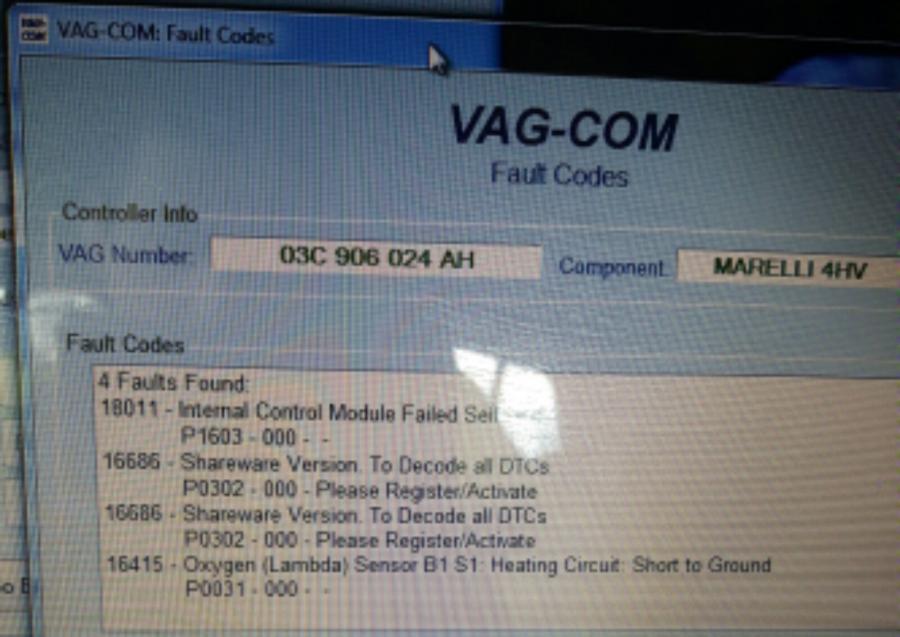

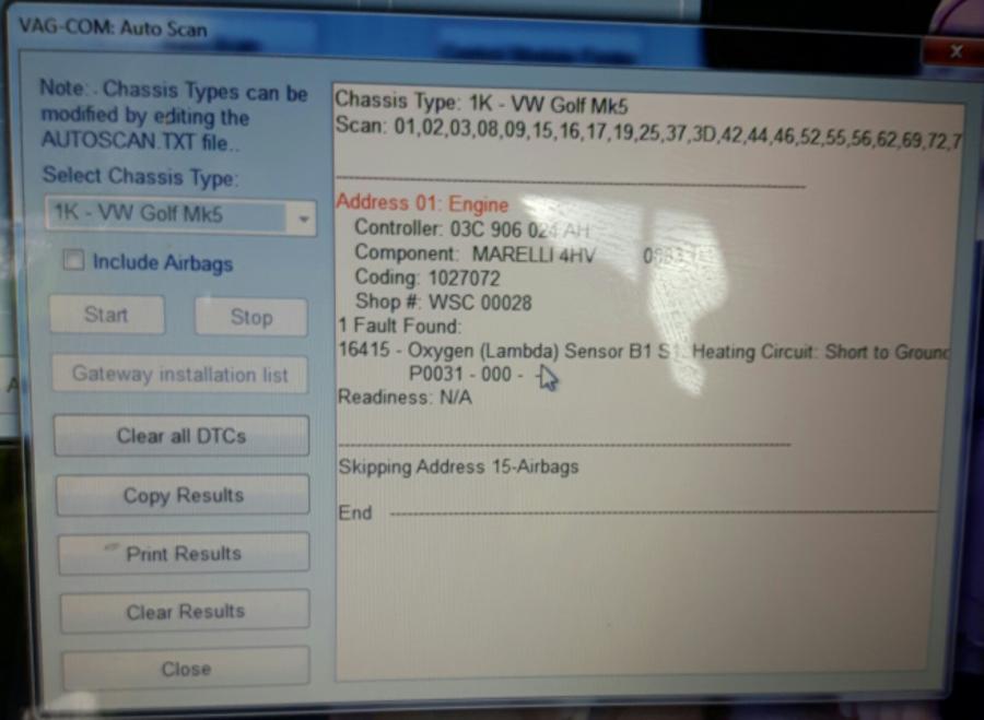

Salut am un golf 5 1.4 problema cu ledul emisie am verificat erorile le-am șters principala eroare senzorul lambda  l-am schimbat aceeași problema motorul nu are putere se îngatuie ce ar putea fi.
Laurentiuvlad88
  On 05.03.2016 at 18:54, Laurentiuvlad88 a scris:
Expand
Modificat de Laurentiuvlad88
@Laurentiuvlad88 as zice sa mergi la un electrician si sa verifici cablajul la sonda, daca ai schimbat-o si face la fel. Cel putin din eroare asa as zice.

Salut , am un golf 5 din 2005 1.6 benzina 102 cp cu cod motor BGU si mi s a aprins acest martor de emisii gaze.Am pus testerul pe ea si mi a dat urmatoarea eroare :
17511             - senzor lambda 1 bloc 1 , incalzirea senzorului lambda :efect slab
                       - intermitent
Masina merge sacadat , la plecarea de pe loc tremura , nu mai trage cum trebuie si consuma mai mult , daca ii sterg aceasta eroare merge in parametrii normali dar dupa o zi  revine eroarea.
Ce ar trebui sa i fac ?
verificata/schimbata.....
17511/P1103/004355 - Oxygen (Lambda) Sensor Heating; B1 S1: Performance too Low
Possible Solutions
Check Oxygen Sensor Heating for Oxygen Sensor before Catalytic Converter
