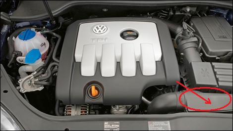

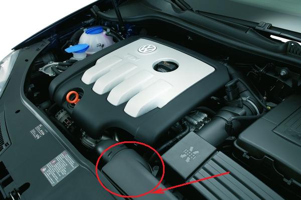

La deschiderea capotei am observat cu uimire ca un capac (cel incercuit si indicat cu sageata rosie in pozele atasate) era prins intr-un singur clips. La oprire se aude in motor un zgomot asemanator macinatului de pietre (deci nu prea melodios).
Intrebare - in cutiuta respectiva e cumva vreun filtru? daca da, eu nu-l mai am in orice caz. Ultimii "sp

Nu e nici un filtru acolo. E traseul spre filtrul de aer, daca e iesit din clips impinge-l inapoi. El sta prins in 3 urechi / clipsuri. Nu are nici o legatura cu martorul de gaze
