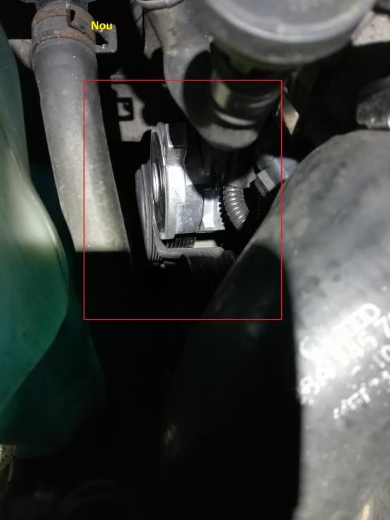

bun ...spre surprinderea mea lipseste o rola....are cineva o schema cu rolele respective sa nu ma mai duc la constatare ?

am gasit in final piesa ..ii zice ceva cu relay si e de plastic acum .. da masina are ac tip motor e ahf nu stiam axact cati cai are, am scris 105 ca stiu ca pe acolo pe undeva e.
marius1982.11
relay roller (b 038 145 276). AHF e in jurul a 110 cai.
exact aia e :)) ... totusi nu inceleg cum naiba au iesit practic rulmentii din el si a ramas doar partea de jos :D
