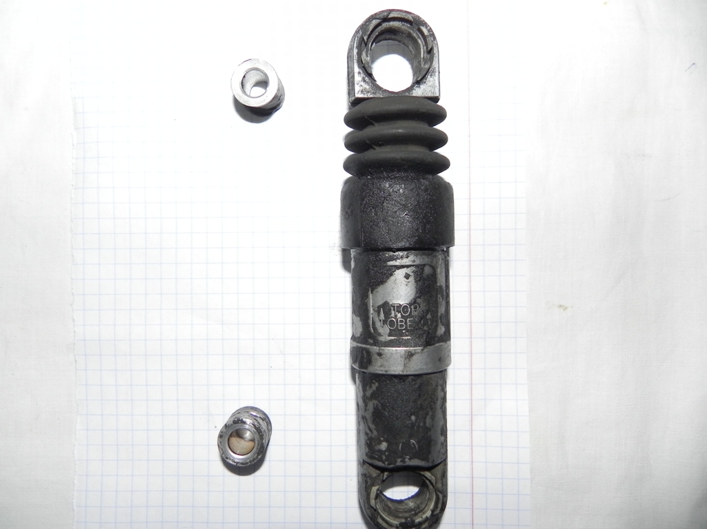

post-28623-0-89376600-1393063736_thumb.jSalutare,
Mai jos prezint si eu starea unei piese dupa un rulaj de 40.000 de km.Mentionez ca este fabricata de Flennor si este amortizorul rolei intinzatoare de la cureaua de accesorii.Vechea rola Ina, originala si stantzata am schimbat-o la 100.000 ca mi se parea ca fasaie rulmentul... si rau am facut!
Sfat prietenesc: nu cumparati nimic facut de Flennor.Acest amortizor s-a smuls din bucsa care se prinde pe bloc si mi-a cazut practic cureaua de accesorii in mers.Pastrand vechile piese, am luat amortizorul Ina original si l-am montat in locul acestuia rupt si merge impecabil, nu flambeaza nici un mm. cureaua pe rola intinzatoare.
Urmeaza sa schimb distributia avand 60.000 rulati si 5 ani si tare ma bate gandul sa iau piese OEM de la reprezentanta, desi am pus distrubutie cu role Ina, curea Gates si pompa de apa Hepu ultima data si merge impecabil...Cat poate fi o curea, o pompa de apa si 2 role la PBN?
