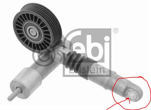

Am schimbat de curand distributia si curelele, insa nu am schimbat rola intinzatoare nici de la aerul conditionat nici de la alternator, desi masina are un pic peste 300mii km (reali sau nu...). Ceea ce mi s-a intamplat este ca mecanicul meu a pus amortizorul de vibratii de la cureaua alternator in pozitie gresita (adica exact invers de cum se vede in video alaturat - atunci cand arata pozitia surubului 2.56 min http://www.youtube.com/watch?v=PWP-u7_qKls) si in plus nici nu a strans surubul incercuit cu rosu din imaginea alaturata.

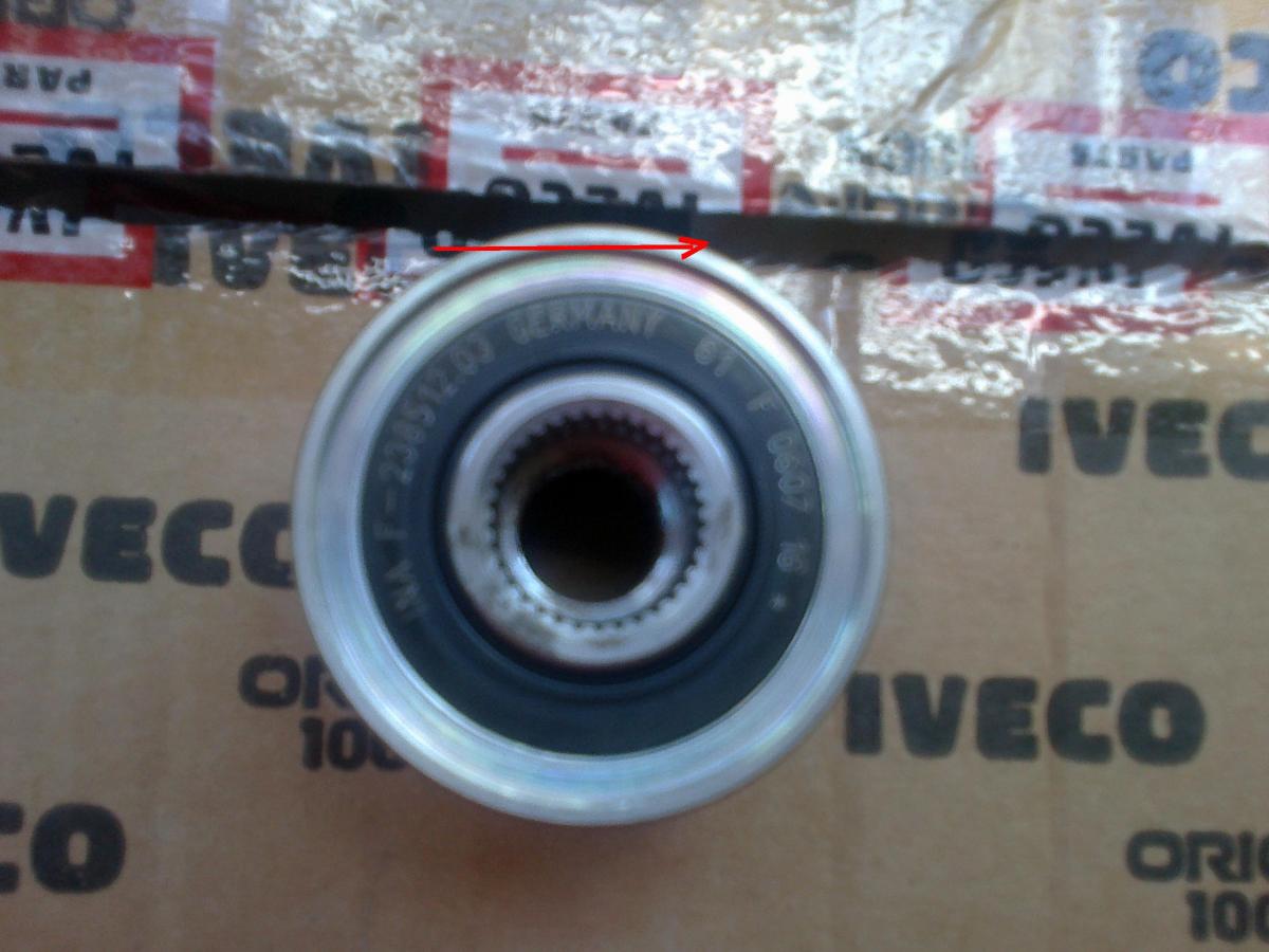

Insa, am verificat rola alternatorului (asa cum se vede in video atasat - blocand cum se specifica acolo min. 1.26  http://www.youtube.com/watch?v=fyosuYbPxr4) dar la mine nu se misca in nici o parte -  inteleg ca atunci cand blochezi mijlocul rolei, ea trebuie sa se miste intr-o parte si in cealalta nu, insa la mine nu se mai misca in nici o parte, daca blochez ramane rola cu totul blocata.
Ce parere aveti?

Cred ca rola de la alternator e buba.Alternatoarele pentru astfel de motorizari sunt dstul de greoaie din punct de vedere al constructiei si rotorul lui are tendinata sa se mai invarta in momentul opririi motorului.Norma si corect rola alternatorului trebuie sa se invarta decat intr-un singur sens.

la mine, daca o tin blocata la mijloc sau daca tin blocate elicele dinauntrul alternatorului, fulia nu se invarte nici stanga nici dreapta, e blocata complet. Nici eu nu am fortat pentru ca stiu ca intr-o parte trebuie sa se invarta foarte usor.

Este clar ca alternatorul nu lucreaza cum trebuie. Dupa ce rezolvi alternatorul si fenomenul persista mergi mai departe cu diagnosticul. Alternatorul poate avea mai multe bube: rulmenti, perii, inele colectoare si releu incarcare. Cel putin primele 3 le are. Fulia este defect pe care-l incadrezi la role, transmisie etc. Nu depinde incarcarea de fulie. Este pusa pentru a permite rotorului sa se invarta si dupa oprirea motorului, altfel ar uza cureaua mai repede. Zgomotul poate veni de la patinarea curelei pe fulie, dar motivul este altul decat defectul fuliei. Deci rezolvi alternatorul si vezi mai departe. S-ar putea sa mai schimbi cureaua odata pentru ca fulia defecta a uzat-o si acum patineaza.
