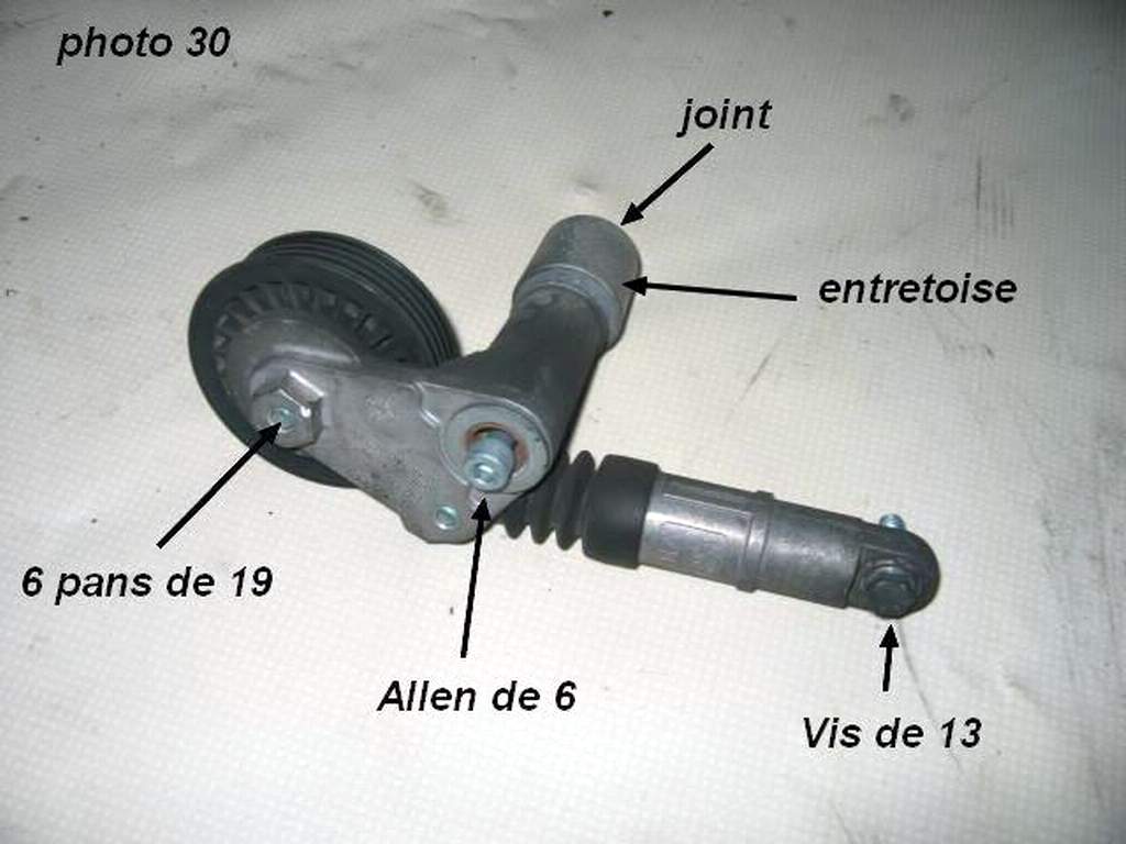

Intinzatorul hidraulic (cu rola intinzatoare) il poti demonta si fara sa scoti ventilatorul. Surubul de sus il demontezi pe sus, iar cel de jos numai pe jos. Eu asa le scot.
rola aceasta . nu am spatiu de ventilator sa desfac imbusul de 6.vreau sa o dau jos sa vad ce se intampla ca a venit spre in fata cu tot cu suport(cel care se strange cu imbus) si nu mai calca cureaua bine pe ea si am mai observat ca pe interiorul curelei sunt mici portiuni din ea rupte( cureaua are 30000km). la service mi s-a spus sa schimb rola intinzatorului si fulia de la poma servo ca ar fi cam tocita. e normal sa aibe un joc sus-jos la relanti ? ma gandesc ca e slabit surubul imbusul.

Daca a venit in fata, e slabit surubul ce tine intinzatorul, nu rola.
Daca baleiaza cureaua, e posibil sa ai o problema cu frei-ul (rola cu clicket) de pe alternator. Daca ai demontat cureaua si invarti de fulia alternatorului, trebuie sa se invarta usor - cam la fel ca si ventilatorul. Doar ca intr-o parte invarte si rotorul, intr-o parte se invarte fulia in gol.

La intinzatorul de la accesorii, iti recomand OEM.
Orice amortizor aftermarket am testat la intinzatorul ala, a cedat relativ rapid.
