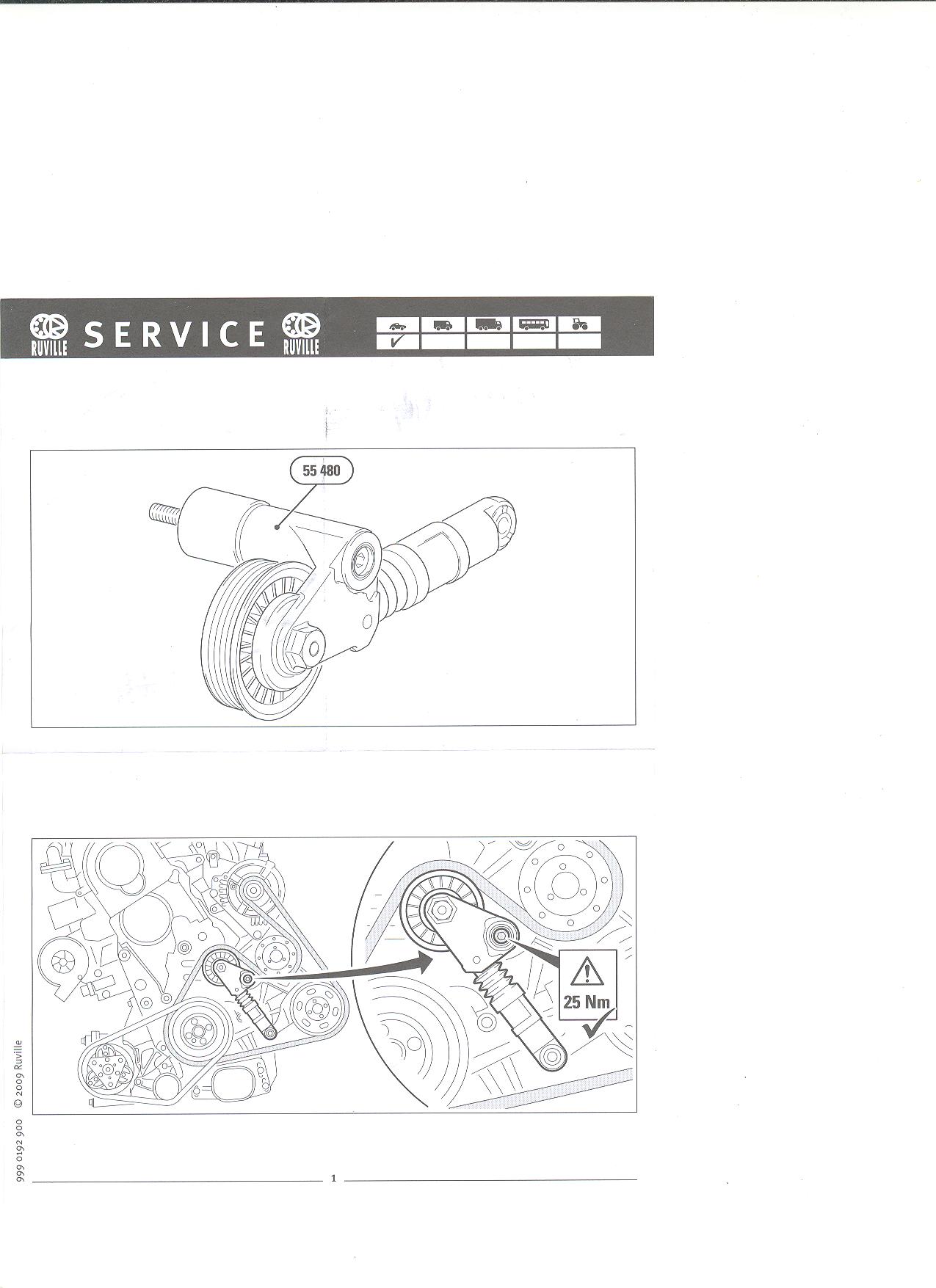

Cum considerati? E intinzatorul sau vreo rola?
Cat pot sa mai merg cu ea asa fara sa fie vreo consecinta grava?
Mai mentionez ca intinzatorul schimbat de Cosmin in postul 41 (http://vwforum.ro/index.php?showtopic=39778&view=findpost&p=1066225) l-am schimbat acum 2 ani (eu am dat pe el atunci 5 mil).
EDIT. Pe cel din poza l-am schimbat. Tot el sa se fi stricat? :vaidecapulmeu: Eu tin minte ca atunci cand l-am schimbat facea urat indiferent daca era sau nu clima pornita.
