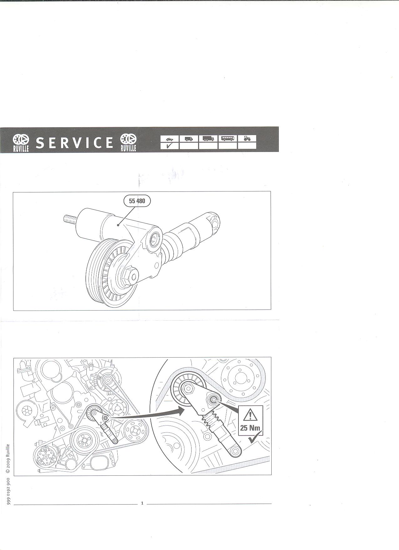

Intinzatoarele alea sunt piese care se schimba la fiecarea curea de distributie.Dar incercand sa scapam ceva mai ieftin,le lasam gandindu-ne ca nu se intampla nimic daca se strica rola sau cureaua de accesorii.
Iata si desenul de care vorbeam in postul de mai sus. El vine in pachetul cu piesa si este singura specificatie pe care producatorul o precizeaza.
Da, dar si intinzatorul de accesorii se intinde tot la 25Nm.

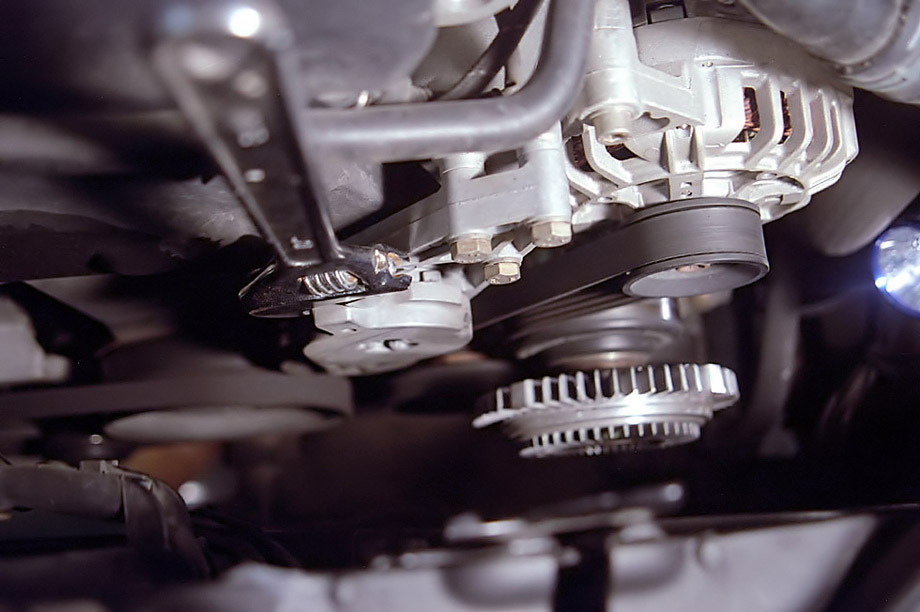

Pentru ca am observat ca sunt cereri, explic cum se schimba la benzinar 1.8i&1.8T cureaua de accesorii. :icon_thumright:
1.se detensioneaza cureaua de accesorii cu o cheie de '17 sau reglabila, tragand inspre dreapta exact ca in poza.
2.se scoate rola fixa ce tine curea de clima si cureaua de clima inclusiv.
Aici este o mica problema daca nu aveti chei torx,nu o sa puteti scoate rola fixa de la clima ,nu se poate cu tubulara,surubelnita etc.In plus cheia sa nu fie dreapta ci in forma de L. :rolleyes:
Astfel cureaua de accesorii va putea fi scoasa,restul este in ordine inversa.
Nu se poate scoate simplu doar prin detensionarea intinzatorului pentru ca in partea stanga jos,cureaua de accesorii si cureaua de clima sunt pe o fulie comuna cea din urma asezata spre exterior,iar cureaua de accesorii pe interior.
...si cureaua uzata in poza.
Numai bine. :D
