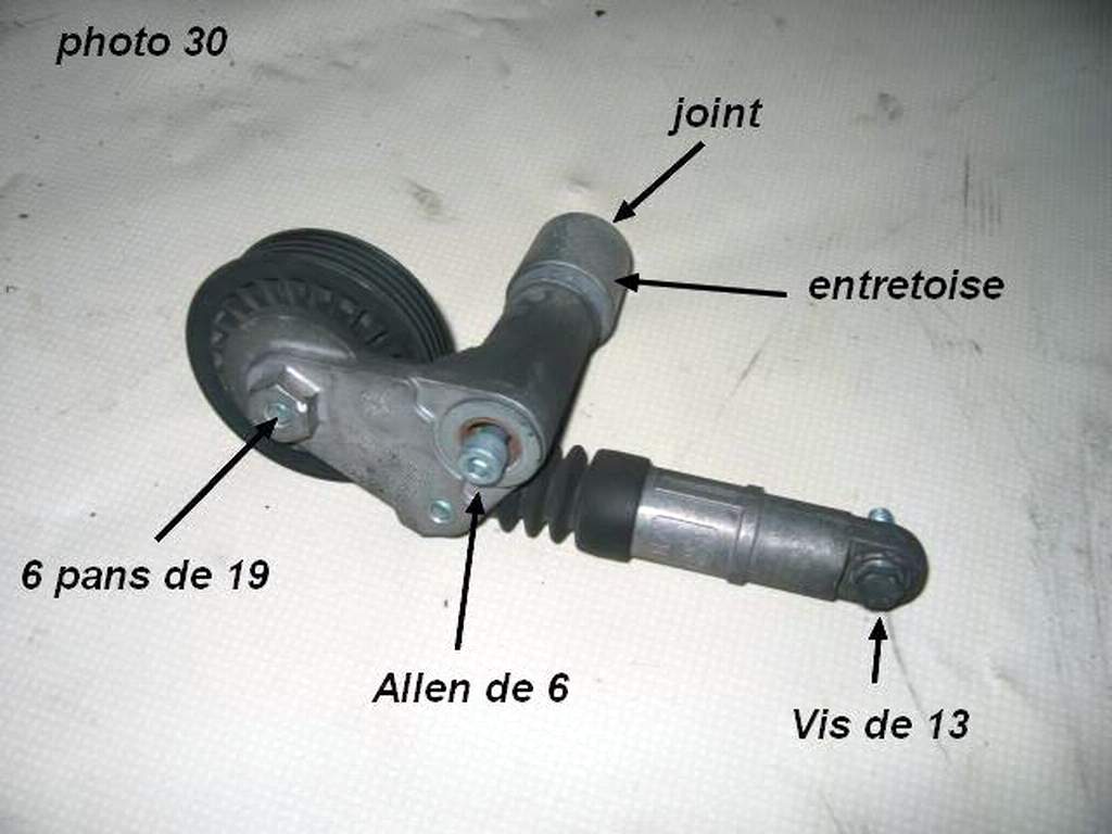

Uite ce ai de cautat. :vaidecapulmeu:
Ti s-o fi dus intinzatorul ala telescopic si nu mai impinge rola. Sau e slabit ceva.
Modificat de cosmin_acn
ms mult cosmin poza ta mi-a fost de mare ajutor. ai dreptate e intinzatorul de vina, nu mai impinge rola. cred ca mi-a scapat surubul acela mic fiidca bratul acela care tine rola ridicata se misca, nu mai e prins jos. ms inca o data

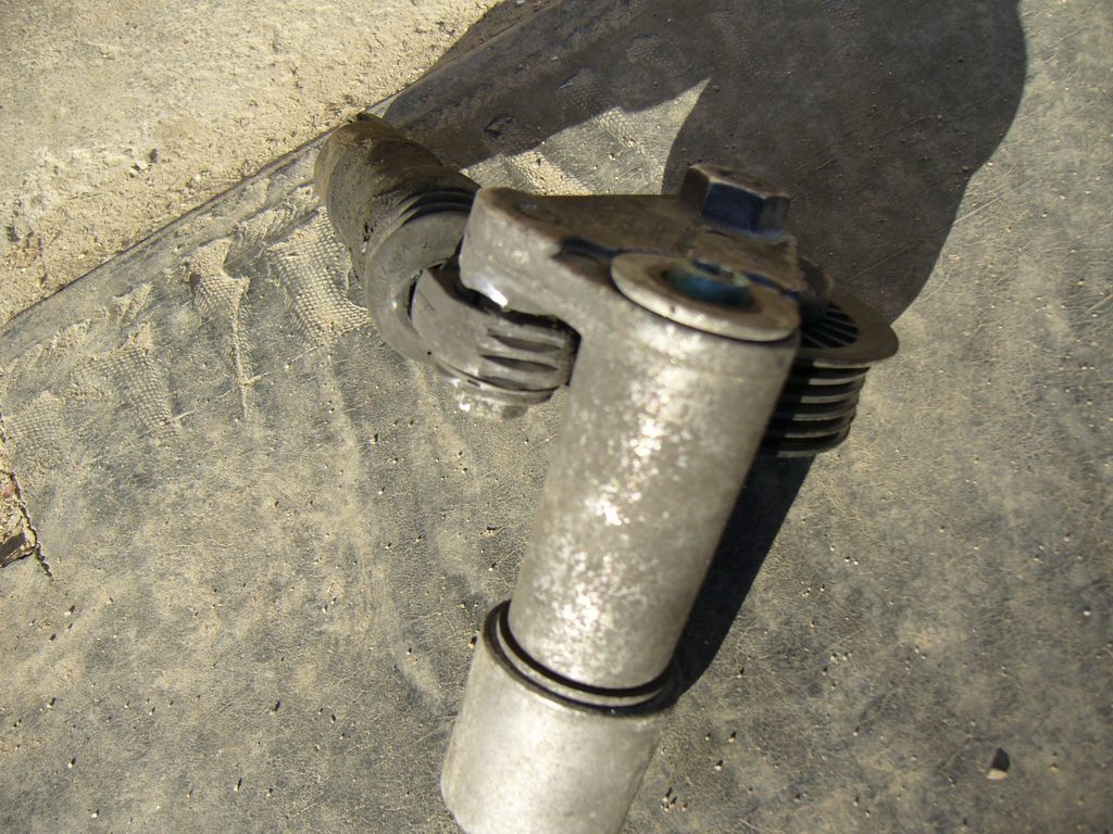

Azi am schimbat azi,sa ma ierte Dumnezeu ca este Duminica,rola de la intinzatorul de accesorii (al meu nu este hidraulic e cu arc).
Se schimba foarte usor,este un surub cu filet pe stanga, se desfileteaza si se da jos rola.Cam atat...
Tipul motorului AFN non PD 81KW.
Doar rola am schimbat-o,a fost 100 lei pe original,INA cu rulment FAG

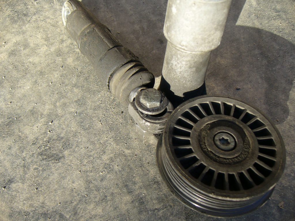

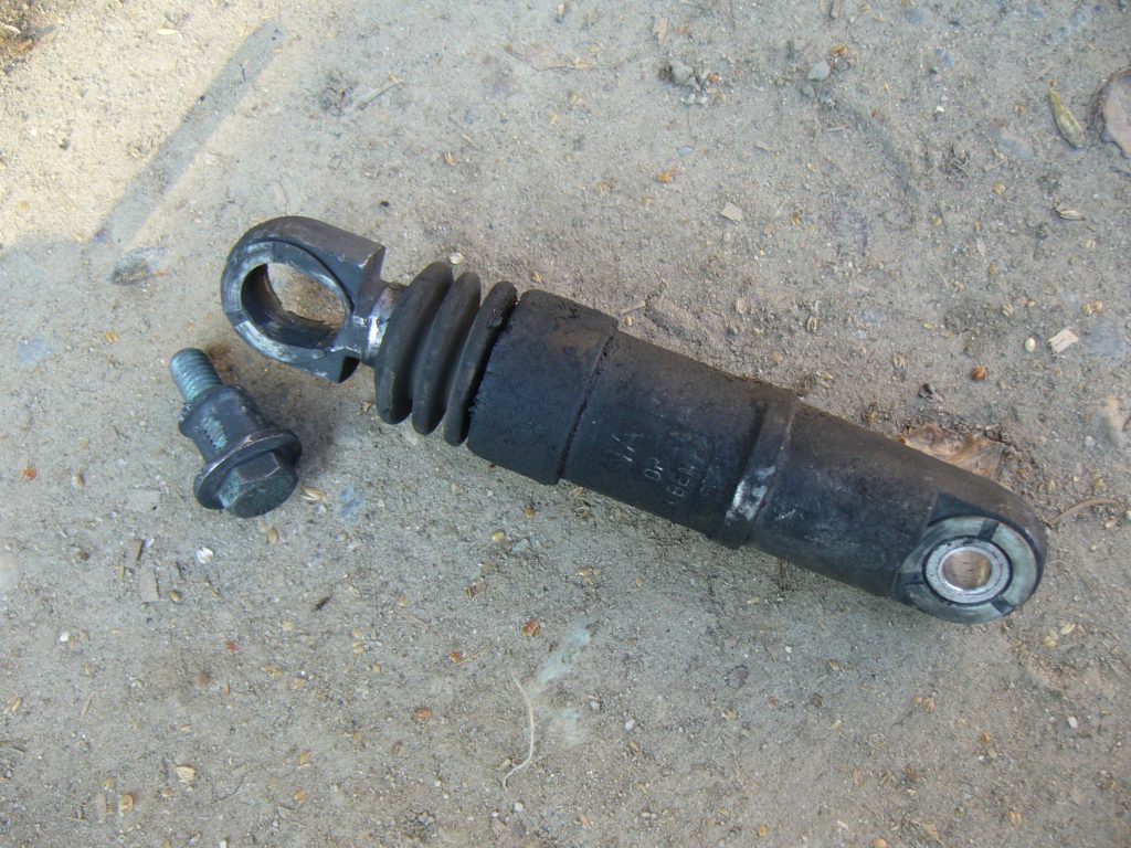

Sa vedeti cum arata un intinzator la cureaua de accesorii.
L-am schimbat cu totul, ca nu mai aveam ce salva. Era varza. Se vad si taieturile din capatul amortizorului, facute de rola.
exact asa era si al meu
Idem. Si eu l-am schimbat.
