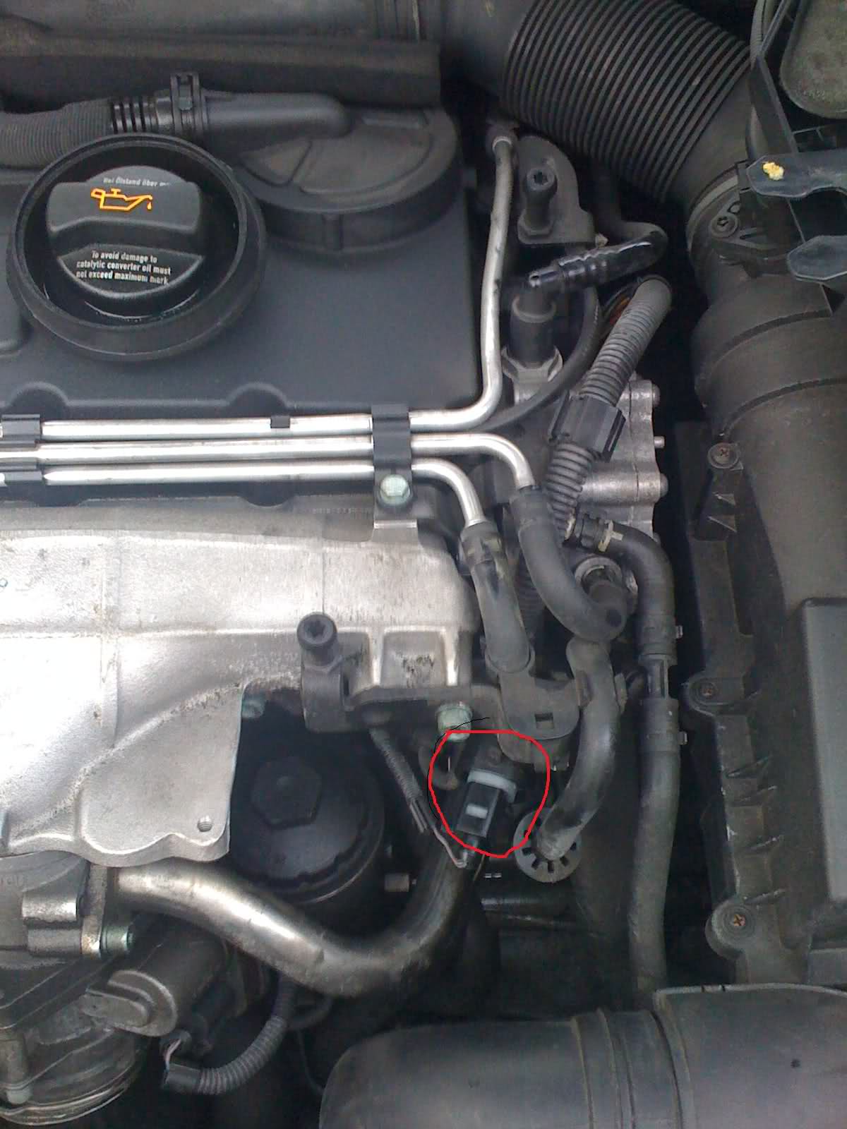

Cred ca aici se afla senzorul.
Sper sa nu gresesc si attach this file si pentru toti .
multumesc tuturor si pentru inspiratia data de pronet
post-147707-0-75660000-1444590456_thumb.
Nu, acela este de temperatura motorina - mai spre masina, spre interior, sa zicem in linie cu busonul de umplere ulei - da jos tubul de la filtrul de aer si o sa il vezi.
sa iti cumperi si antigel plus apa distilata, pentru completare.
Buna,Florin ai avut dreptate...am scos capacul cu tubul de la filtru aer si am umblat f bine.
Pentru incepatorii ca mine ,acel senzor este de la motorina iar senzorul de la temperatura este intre baterie si motor putin mai in spate dar si mai in jos (este mai greu de observat si de lucrat dar nu imposibil)
