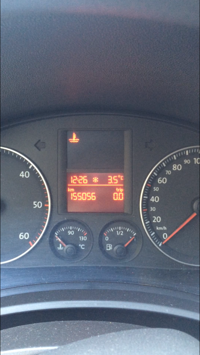

Si eu am acceasi problema la un golf 5 ,1.9 ! Uneori dupa ce o pornesc,incepe sa clipeasca becul de la temperatura cu un sunet de avertizare,si ramane asa un timp...!!

rosu ? daca lichidul este la nivel, curata ansele senzorului, din vasul de expansiune - cu o surubelnita, etc.
Da,e rosu!!! Nivelul e ok! Am pus si o poza,becul clipeste si se aude un sunet de avertizare

atunci incearca asa cum ti-am zis si mai mult ca sigur vei scapa de problema
Asa era si la prietena cu golfu. A curata putin pe la mufe si momentan nu a mai facut.
