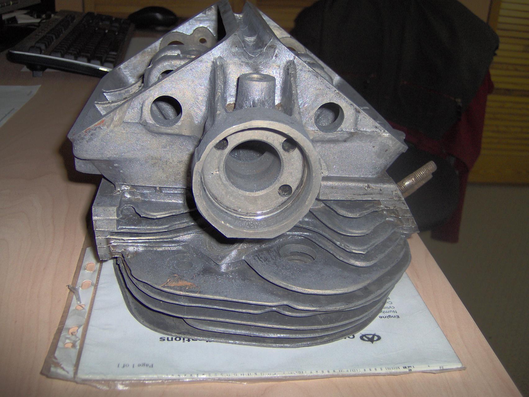

dezastru total,dupa 2 zile de muraturi si descompuneri de mizerii am descoperit ca una din cele doua chiulase de 1,1 e fisurata intre o supapa si gaura de la bujie
acu tre sa caut altele...dar macar e cat de cat curata sa incep masuratorile
Nasol.... Da, daca poti, masoara. Daca n-o mai sudezi, o donezi pt. studiu? Cum e cu astea, se gasesc noi? Cit costa? Mai exista piese noi de oltcit? Sau cum faci, cauti de citroen? Am intrat pe oltcit.ro dar n-am gasit de vinzare asa ceva. Dar mai intii, sa vedem masuratorile.

Gata, am gasit pe net, ca nu mai am ce bloc sa masor: la blocul de tip 1 distanta intre axele cilindrilor e de 112 mm. Masurind la motorul de oltcit (pe un desen dintr-o carte, cam imprecis si-n plus cred ca asa-i facut el, cu cote inexacte) iese ceva intre 108 si 120mm :lol: . Mai prost e ca la astea, chiulasa e sectionata intre cilindri si alezajul in care intra cilindrul e micut, asa ca nu poti merge peste 1641, cred. Pui de drac, ai reusit sa masori aia?

@jan .. iertare...in seara asta scot chiulasa a doua de la murat si sa o clatesc,sa o pot masura...
intr-adevar chiulasa e sectionata intre cilindri dar nu prea mult:) la nivelul aripioarelor de racire sunt
unite. Apoi urmeaza sa ma joc cu alezajele :) o sa vezi din poze:)
am sa revin cu masuratorile mult asteptate... mi-a cam pierit entuziasmu,intr-adevar,alezaju din chiulasa e cam mic,se duce in maaaaaaaaaaaaaaaaaaaaaaaaaaxim 93 mm ..cam sumbra aceasta constatare...sper sa fac rost de o chiulasa de 1,3 zilele astea si ma rog la Dumnezeu sa aiba alezajul mai mare :icon_thumright:

Da, si prezoanele sint cam adunate... Camera din chiulasa e mare rau. La 1,3 chiulasa e diferita sau e acelasi lucru, diferenta e doar la cilindri/pistoane?
Masoara, te rog, si distanta dintre prezoane (pe cit posibil in axul prezonului) pe o diagonala. Altfel, se vede ce urit sint turnate piesele astea, mai rau decit alea sud-americane.

revin cu datele,acum nu sunt acasa...asnoapte m-am culcat la 4 dimineata dupa ce am curatat chiulasa si am postat pozele dezamagit de distanta mica intre prezoane.
a se mentiona,aceasta este chiulasa de 1,1...astept sa vad daca pot sa pun mana pe una de 1,3...acea de 1,3 are admisia mai mica,evacuarea mai mare si forma galeriilor de admisie rotunda,nu rectangulara ca la 1,1.

Fotoghicitoare: in prima poza e chiulasa de oltcit
In a doua poza ce-i?
tot oltcit :vaidecapulmeu:
ceva de motocicleta? (oricum nu pot deschide pozele la dim reala si vad doar "timbrul")
