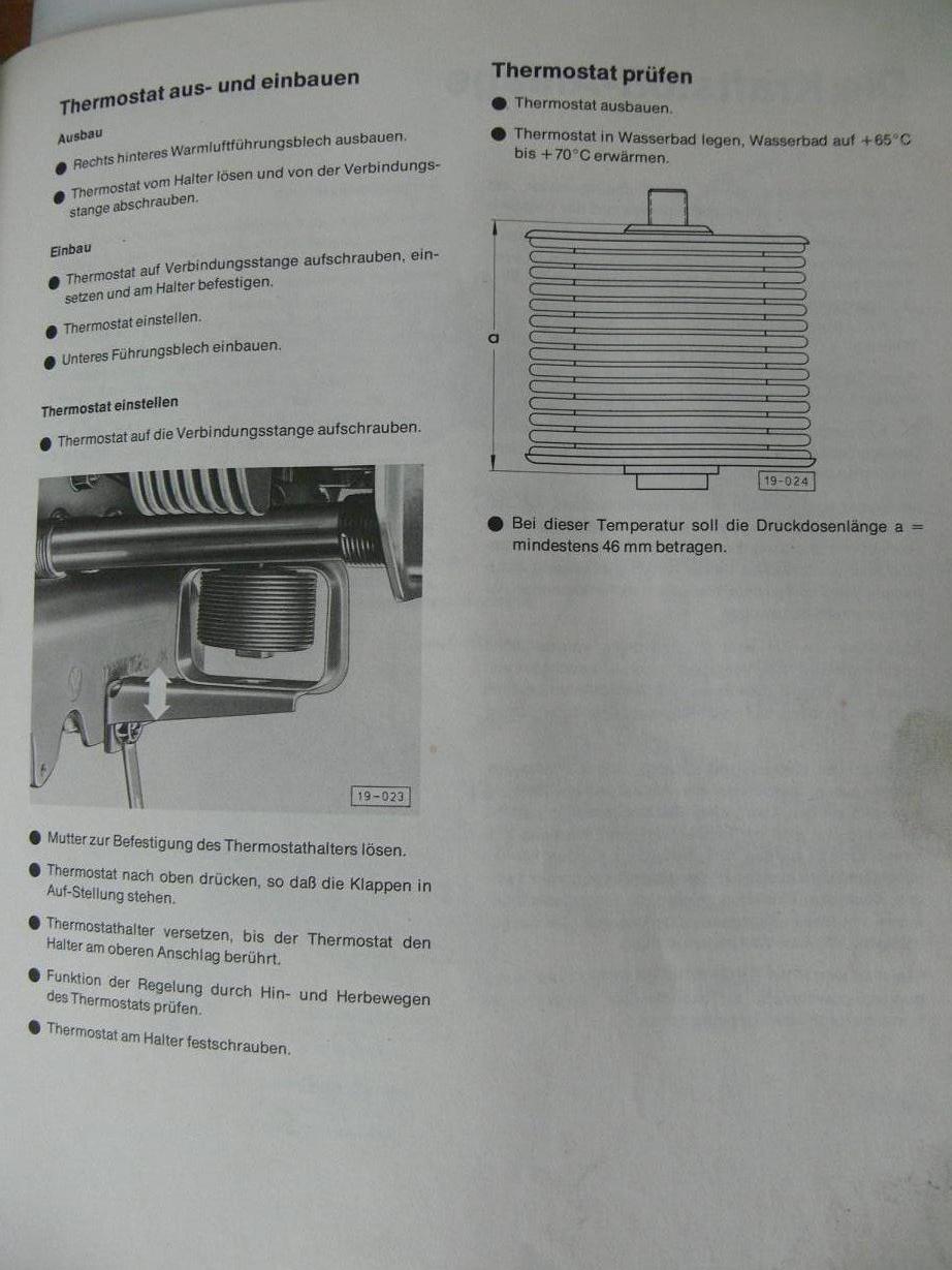

Eu am testat in apa fiarta un termostat de typ1 pe care e trecuta temperatura de 65-70 grade si dupa vreo 10 min. de fiert s-a lungit cu doar 5mm fata de pozitia comprimat in care masura de la cap la cap 35mm, adica cam cat ar trebui sa masoare daca e bun. Intrebarea e daca e suficienta o alungire cu doar 5mm, sau ar trebui sa se deschida pana la limita maxima permisa de cusca in care e montat?
la 65-70 grade, trebuie sa aiba minim 46 mm

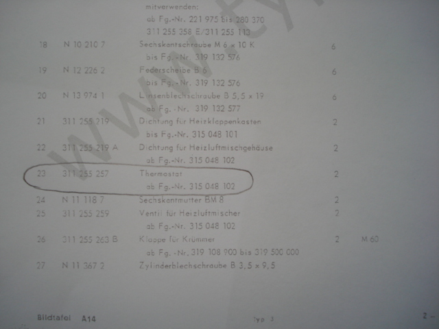

Stimati colegi (de suferinte tehnice)! :Driver:
Am vazut ca s-a discutat foate mult in acet topic pe tema termostatului. Chiar daca tarziu, dar sper sa lamuresc definitiv
problema aceasta a termostatelor. Spun la plural pentru ca sunt intradevar de doua tipuri, mai exact lucreaza la temperaturi
diferite 65-70, respectiv 140 grade Celsius. Cel pe care e scris 65-70 e termostatul ce actioneaza dechiderea clapetelor de
admisie a aerului proaspat necesar racirii motorului si il intalnim atat la motorul Typ1 cat si la Typ3. Cel de al doilea tip, acela
pe care scrie 140 este un termostat folosit de Typ3(vezi codul!) in galeria de admisie a aerului cald necesar incalzirii habitaclului, mai precis are rol de protctie termica la supraincalzire deschizand o valva pe une patrunde aer rece si realizeaza un amestec numai fierbinte de 140 grade Celsius! ;)
In concluzie cele doua termostate sunt fizic (dimensional) aproape identice singura deosebire fiind la tija, lungimea si diametrul filetului 4 respectiv 7mm!!! Deosebirea fudamentala este temperatura de lucru, motiv pentru care nu sant compatibile :( Pentru cei interesati: lugimea in stare rece aprox. 30mm, la atingerea temperaturii: cel putin 46mm, masurata partea cilindrica. Sper sa nu fi plictisit prea tare :P si pentru edificare pun si ceva imagini.
P.S. Un termostat bun merita toti banii! :beerchug:
