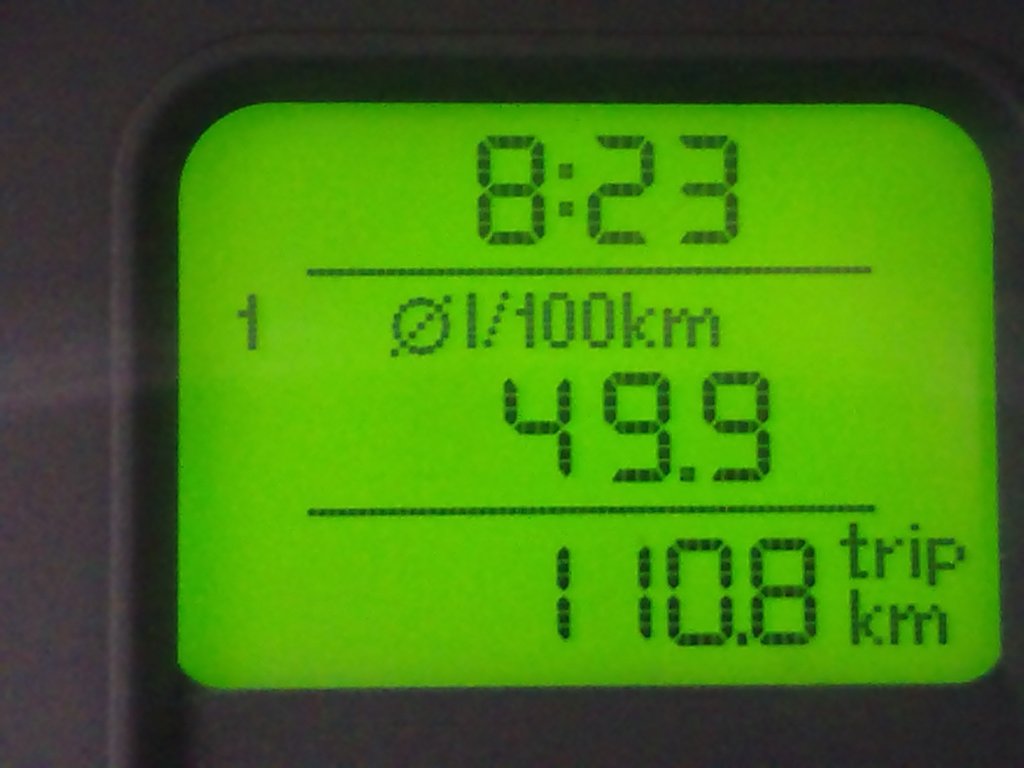

Hai sa va arat si eu consum de Skoda O 2 break 4x4 1.9 tdi 150 cp , de vara si de "balaceala" prin nameti + tras la sufa prieteni ! Consumul de vara extern este mai mic decat Ticolino , dar iarna la extreme si la offroad este ametitor ! Consumul real este plin pe plin , CB este in functie de multi factori si poate sa fie si cu 1 % mai mare .
post-86853-0-66373300-1391428848_thumb.j
post-86853-0-28084400-1391428872_thumb.j
post-86853-0-18010300-1391428939_thumb.j
Pai, nu inteleg... consum mediu? Consum instantaneu?
Dupa cum arata este media pe o calatorie de 110,8 km.

Salut !
Dupa cum se vede cele doua consumuri sunt pe Consum 1 ( Trip 1 ) , care se reseteaza dupa 2 ore de la oprirea motorului . Consumul 2 ( Trip 2 ) , cel dupa care poti sa faci un consum intern - extern , se face pe 100 ore , dupa se reseteaza automat , nu este in functie de km . Acum este in jur de 8 + si vara in jur de 7 +- , in functie de talpa .
Cei 110 km ii resetasem eu manual , sa vad cati km merg cu juma de rezervor
