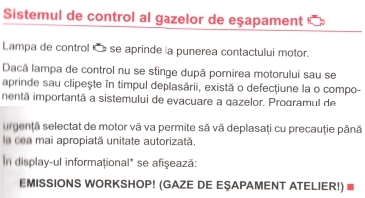

nifelheim: Sa stii ca indicatorul ala de pe bord nu-i pus aiurea pe acolo....( informativ si pt altii semnificatia lor este: - rosu=> opresti imediat si nu mai continui deplasarea ! ; galben => poti continua drumul DOAR pina la primul service ! )
Acum probabil o sa te coste scump ignorarea atentionarii.

Scrie in manualul de utilizare: cand se aprinde martorul check engine intermitent este obligatorie oprirea motorului. Cel mai probabil ai avut rateuri pe mai multi cilindri odata si sunt aproape sigur ca ti-au schimbat sonda lambda 1 fara sa verifice starea catalizatorului.
Sunt in continuare foarte convins ca nici nu mai este acolo catalizatorul, s-a topit demult, asa ca ... e nasol. Costa multi bani.
