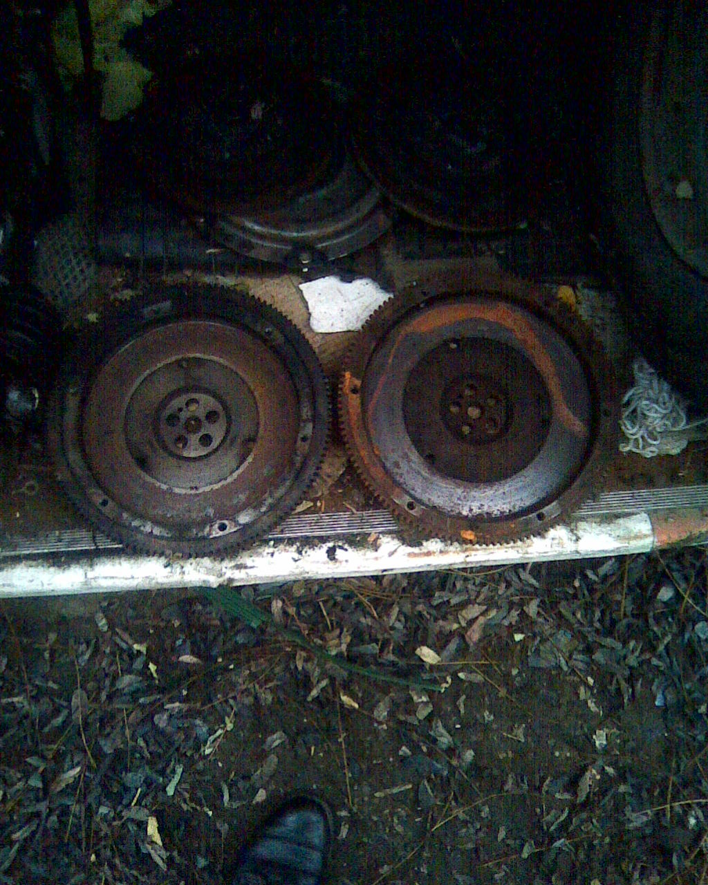

...boys, intrebare, ca nu-mi dau seama: :icon_thumright:
-ce-are volant de 228 diferit de aia de 215, ca afar' da gaura mare unde intra discu', in rest e la fel!! :blink:
--intreb pentru ca vreau sa pun motorul de tip4 la teleu si cica asta ar fi singura solutie agreata :rolleyes: ...ca volantul de 228 freaca cu dintzii in carcasa..de 215, nu??
--pun poze facute azi...care stie, sa-mi zica..
post-1207-0-08940100-1290279306_thumb.jp
liviu, poate nu freaca cu dintii ci cu placa, fiind mai mare, atinge marginea placii in cutie
Modificat de seby
...nu stiu ce sa zic :blink: ...cica au mai incercat si altzii--TIPATESCU- si freaca coroana'n carcasa...
-da' a mai aparut o problema: :blah: (de fapt o dilema...o dezbatere cu cineva.) cica, axu' fix de la cutie nu s'ar pupa bine cu rulmentu' din mot. de tip4..nush ce modificare trebuie..stie cineva?? :rolleyes: ?
Scoti rulmentul ala micut din centrul piulitei de 36 de la volantul de tip1. Sau iti cumperi unul nou. Largesti gaura din centrul volantului de tip4 si presezi in ea rulmentul respectiv.
Volantul de 215 si 228 nu le privi de sus, ca normal ca sunt la fel... Pune-le pe o suprafata plana si uita-te asa din profil la ele, vezi daca cel de 228 nu e cumva mai inalt...
..io n'am vazut NICIUN rulment in volant de tip 4...poate in axu' ambielajului... :blink:
...nuuuu bre, :huh: le pusai unu'' langa altu'', cum se vede in poza, da' pe acoperishu' la trab, si privit in ,,dunga'', e la fel inaltzimea :huh: ...Pusai si unu'' piste altu''...tot acelasi raspuns...zingura diferentza e la partea cu placa si discu'', dupa cum se si vede...
