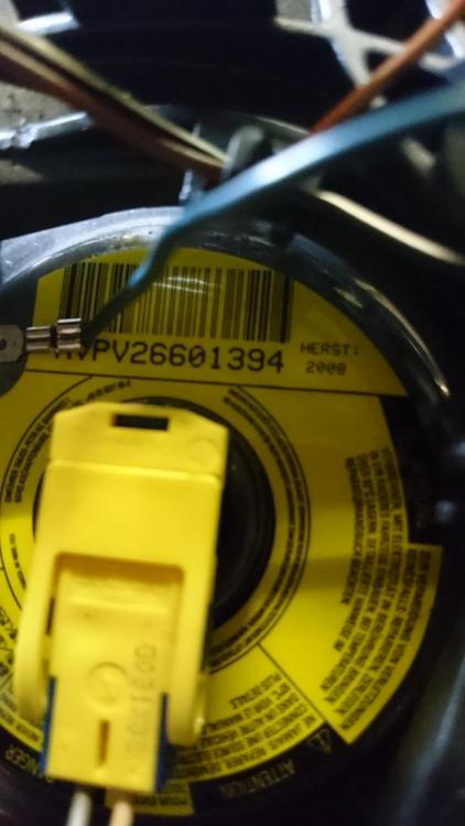

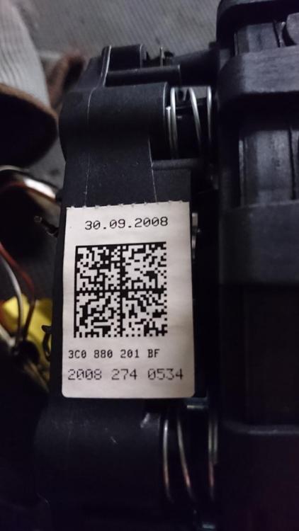

Buna ziua, detin un Passat B6 din 2008, 1.9 TDI cu seria wvwzzz3cz9e067881, si m-am hotarat sa schimb volanul simplu cu 4 spite din dotarea de baza cu unul multifunctional dar tot cu 4 spite . Am gasit unul de vanzare pe ebay si l-am cumparat. Din pacate, mai departe nu am reusit sa merg, deoarece nu reusesc sa aflu ce componente ar mai trebui schimbate, si care sunt codurile corecte pentru ele, ca sa le pot achizitiona. Am atasat si 2 poze cu unitatea de airbag. Va multumesc anticipat pentru ajutor.
nu alea sunt codurile care trebuie
trebuie codul calculatorului de coloana si atat. Volanul are un modul in el, fara el nu vor merge comezile. cam atat trebuie

@nelu-ai nevoie de inlocuirea calculatorului de coloana+cablajul din volan(daca nu a venit cu tot cu volan)
Ptr calc coloana cauta un 3c0953549B/E/K/M/AC/AE...
