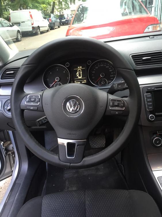

Salut am si eu o problema curând am cumpărat un volan cu comenzi in trei spițe  si l-am montat pe un Passat B6 2010 si numi merg comenzile si nici claxonul nu am nicio eroare in bord după montaj Menționez ca volanul mașini era in 4 spițe fără comenzi va rog sa ma îndrumați sa rezolv problema asta este posibil sa mai trebuiască activat ceva din tester
In mod cert trebuie codat cu volan multifunctional. Ai raspunsuri in cadrul topicului.
Ai nevoie de alt cablaj airbag si alt calculator de coloana! Ce ai tu montat pe masina NU suporta comenzi volan!

Salut unde găsesc si eu un calculator de coloana cu terminația AJ sau AH sh la un preț acceptabil si  sper sa fie codul de calc de coloana corect sa meargă pe mașina mea Passat 2010 dgs cu volanul care abia l-am cumpărat aștept îndrumări mulțumesc
Modificat de catashadow
Pe olx google aria vanzari cauta si tu colegu . Doar nu crezi ca iti vinde ție aici un calc de coloana
