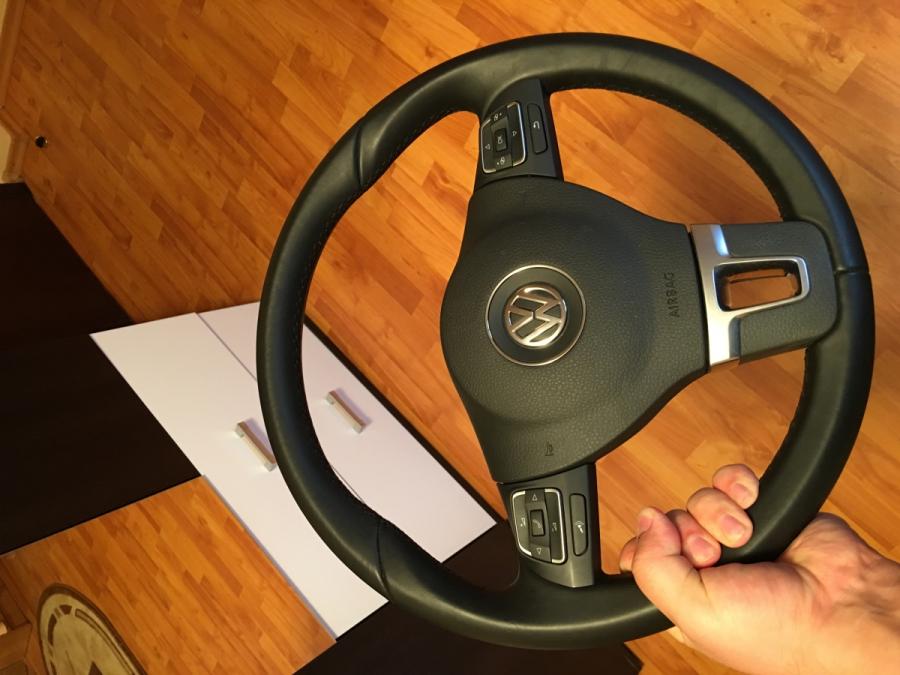

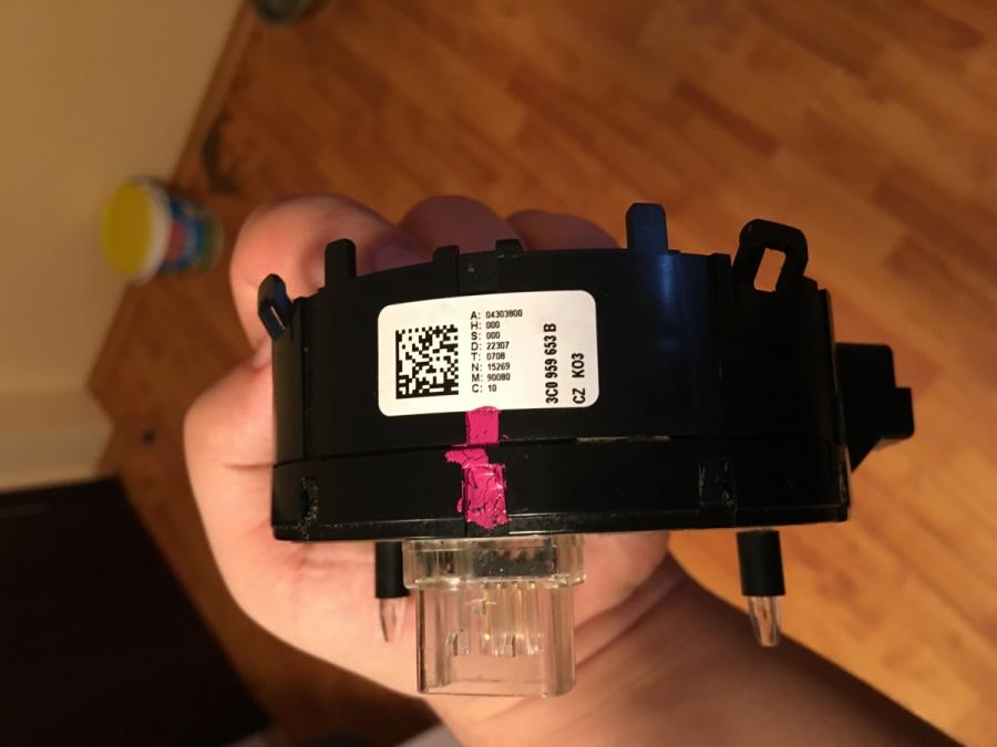

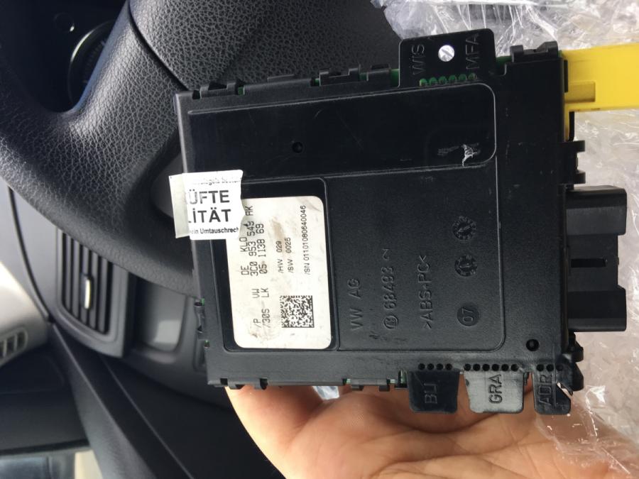

Am achizitionat un volan de b7 si impreuna cu el am cumparat si calculatorul de coloana(3c0 953 549 AK) si spirala noua(3c0 959 653 B). Problema mea este ca butoanele de pe volanul nou nu se aprind si nu sunt functionale. Mentionez ca actual am un volan cu 4 spite fara comenzi pe el. Atasez mai jos poze cu piesele.
cablajul dintre spira si volan/comenzi, l-ai schimbat ? Trebuia si asta. Daca l-ai schimbat/montat, atunci trebuie sa codezi si calculatorul de coloana, daca nu este codat cu volan multifunctional.
Spira nu trebuia sa o schimbi.

Spira din cate am inteles trebuie schimbata cu Type 2 eu avand Type 1, dar asta nu conteaza deja am cumparat-o.
nu trebuia schimbata....
cablajul dintre airbag si spira - comenzi - fa-mi o poza sa vad ce ai.
daca ai ce trebuie, atunci problema este de codare
Cablajul asta(cel din poza) a venit odata cu airbagul si volanul.

Cablajul e ok. Codarea cum spune Florin, sau poate calc de coloana defect
Ce codari ar trebui sa fac ca sa anulez functia manetei de stergator?
Cum pot sa imi dau seama daca calculatorul de coloana e defect, fara sa fac o proba cu altul?
Modificat de devck
ai balon de help la coding - trebuie doar sa urmaresti ce scrie acolo.... si l-ai codat.

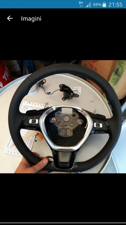

Am acest model de volan. Pot pune volan de golf 7 si sa pastrez aceelasi airbag? Ma interesează padelele
nu, nu poti pune. Trebuie volan complet, airbag, cablaj.
