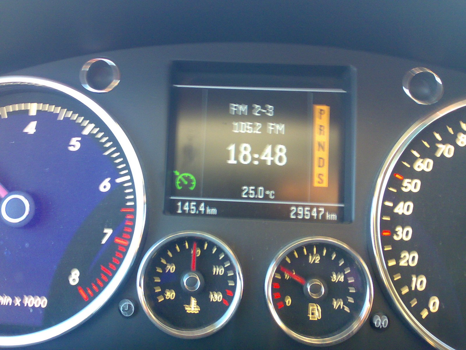

VW Touareg V6 benzina, 2004 - la drum lung la fiecare 40-50 km se "selecteaza" toate vitezele (P R N D S) si dispar doar la repornirea motorului. Erori pe bord nu sunt, martori, nimic .. poate la diagnoza sa se vada ceva ...
Pe langa asta, o a doua problema ar fi ca la 2400rpm (mai rar sub 60-70 km/h) se aude un bazait ciudat .. de pe undeva din partea centrala a masinii (dedesubt). Nu stiu cum sa descriu ... e ca si cum ceva ar vibra/intra in rezonanta .. iar pe la 2500rpm dispare ..
Istoricul ar fi cam asta:
- Ramas cu ea in apa in bulgaria anul trecut, stat in service aproape 2 luni (schimbat motor cu totul)
- Drumuri lungi n-au mai fost de-atunci .. deci nu-mi dau seama daca zgomotul are vreo legatura cu chestia cu cutia de viteze (de zgomot stiu de atunci, de problema cu cutia nu si nici nu am cum sa-mi dau seama daca e tot de atunci) ... stiu ca zgomotul exista de cand a iesit din service - facea mai rau atunci (mai exact si in curbe) si a fost iar in service dar nu stiu ce i-au facut (daca i-au facut ceva)
Poate reusesc sa vin cu ea la intalnire candva ... masina e pe firma si merge taica-miu cu ea deaia nu stiu mai multe detalii. El e cam lenes (varsta) si nu vrea sa se duca iar cu ea in service pana nu vede ca nu mai merge :unsure: (doamne ...). Intr-un fel il inteleg pt ca ii e si frica ca iar il tin aia nush cat (ca deh, nici gura nu face la ei) .. dar nici sa chinui masina asa .. chiar daca nu e a ta personala .. mie mi-ar fi mila de ea ..
Intr-un fel sunt si atasat de masina asta, e primul VW in care m-am urcat / l-am condus :lol:
Cu sunetul nu-mi fac sperante ca stie cineva ... poate doar cineva patit sau sa vada "live" ... dar poate aveti vreo idee ce e cu cutia
Din cate stiu atunci cand intra in "programul de urgenta" imi afiseaza intermitent si treapta in care sunt nu toate ... la mine sta asa cum se vede in poza
Modificat de Dreadfull
Exact, cand se selecteaza toate - PRNDS inseamna ca s-a inregistrat o eroare SEMNIFICATIVA la cutia de viteza si intra in modul de "urgenta" (get me home). Cand ti se "selecteaza" toate viteze nu mai merge mai ciudat masina?
ITI RECOMAND CU CALDURA sa-i faci un VAG-COM cat de curand pentru ca mergand cu ea si anuland eroarea prin repunerea contactului NU ESTE RECOMANDAT. Daca insisti s-ar putea sa strici ceva la cutie. S-ar putea sa fie ceva banal de genu ulei insuficient, ulei care nu mai e parametrii sau ceva de genu valva blocata (iti schimba ok?)...
schimba perfect ... nu pare sa aiba nici o problema .. "fuge" la fel ... urca bine in ture .. singura faza ar fi zgomotul ala la 2400 rpm care repet .. nu stiu daca are vreo legatura sau nu
incerc sa vin joi cu ea :frigbaitata:
