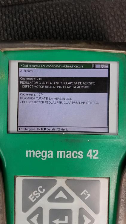

Am si problema cu V71... dar pe vag-com , acolo pe unde scrie on-off, cand o actionez pe recirculare, se schimba on/off dar cu oarece intarziere. O fi doar imbacseala pe clapeta? Poate nu se mai deschide total...
