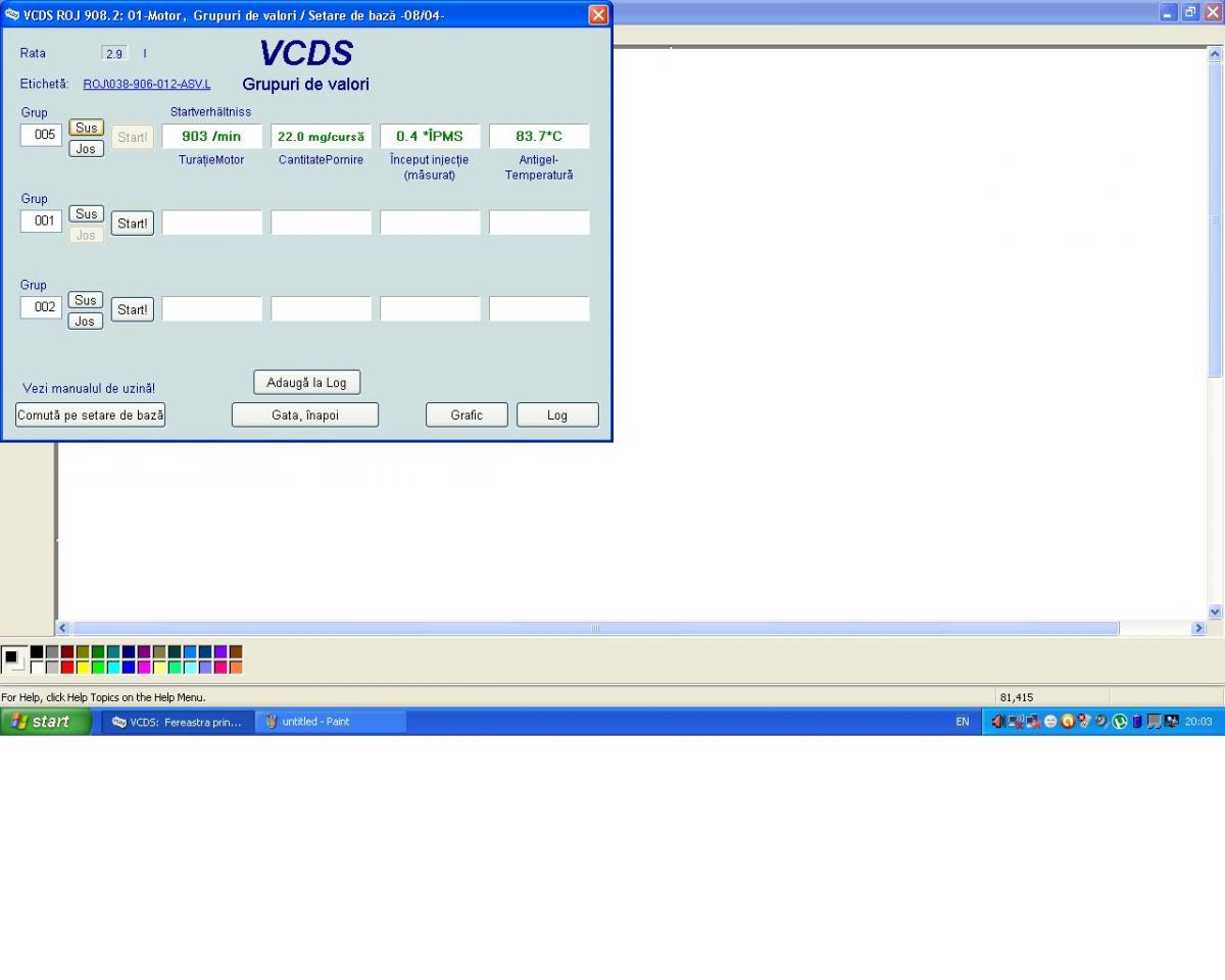

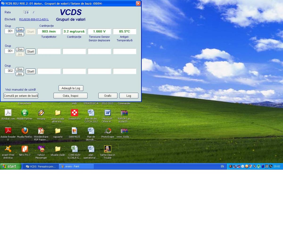

joky, vezi ca la mine IQ a avut rol mare la pornire, a trebuit sa-l scad, ca valoare pe vag-com., de la 4 la 2
Atasez cateva print screen-uri

avansul e varza, foarte mic, nu e de mirare ca ai probleme la pornire, iq e ok

avansul e intr-adevar retard,nu poti sa zici ca e cel mai prost avans,insa se poate mai bine,eu zic sa il aduci intre liniile albastra si verde,si vei avea alt rezultat
