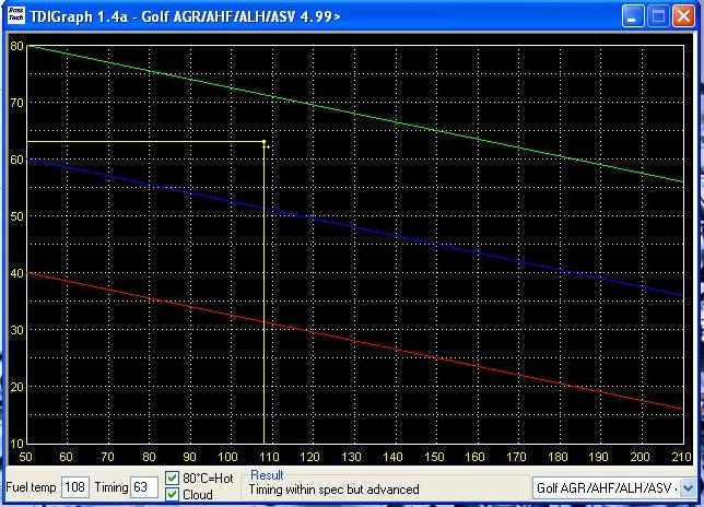

  doruuuu a scris:
avansul e 58 !
Cum adica? El trebuie sa fie cam asa
Doar ca asta e un pic cam mare . Intersectia celor 2 linii tb sa fie pe diagonala din mijloc.
Vezi ca motorul tb sa fie cald, peste 80 grade.
Modificat de al bundy
