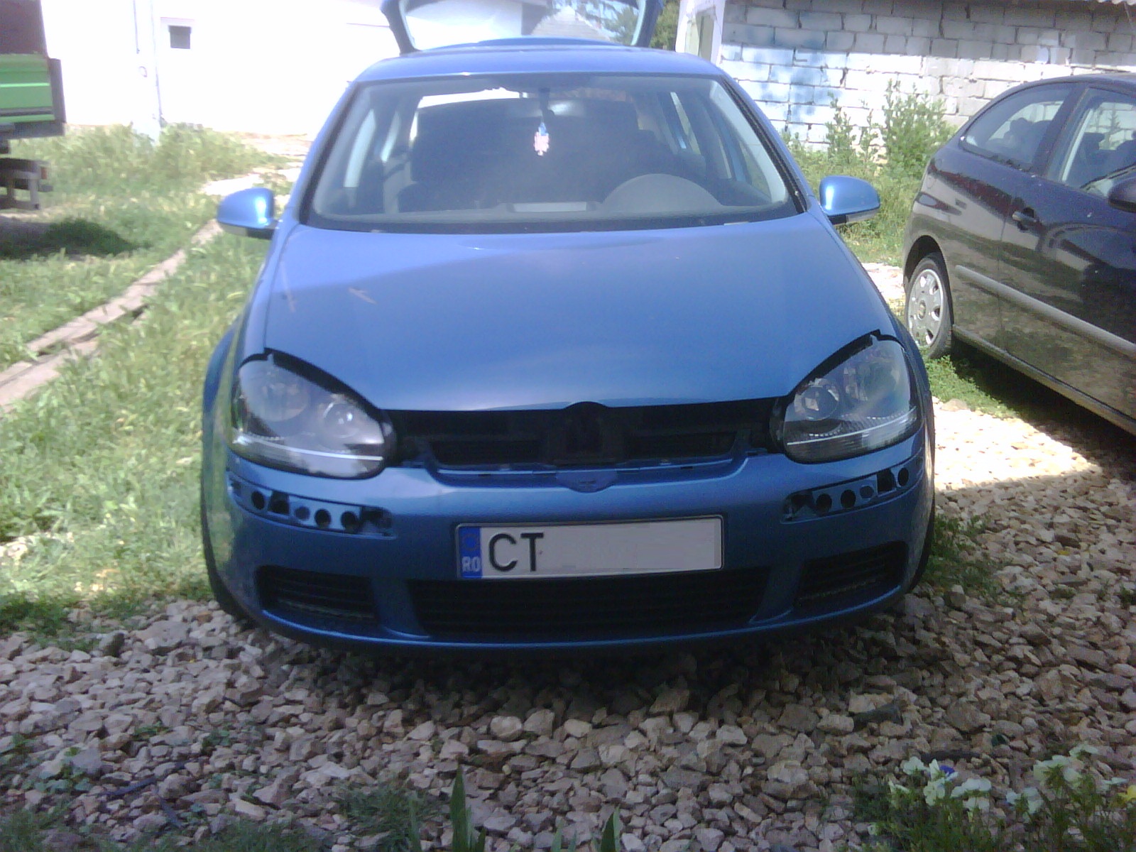

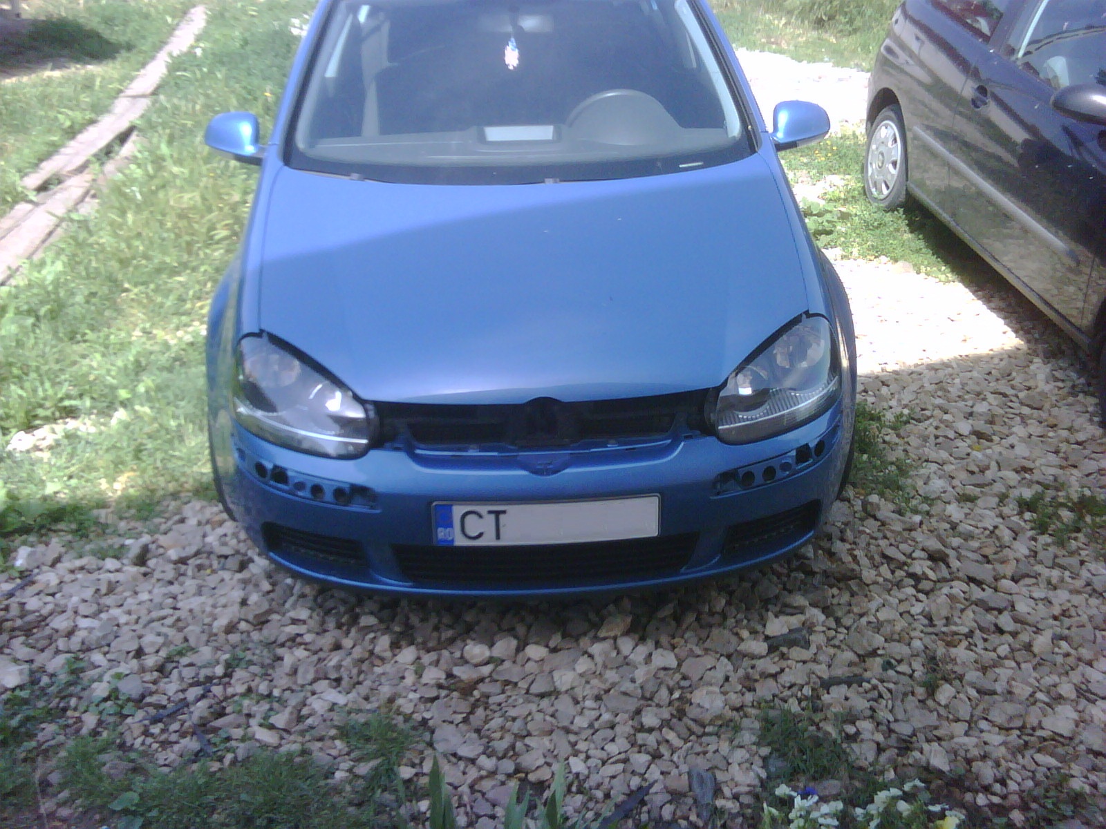

MariusMKV
cum ai reusit?
ca si eu vreu sa-i fac la a mea
Modificat de bogdan6g
s-a mutat becul de la pozitie langa semnalizare
am avut si eu modificarea asta intr-o vreme: poze aici

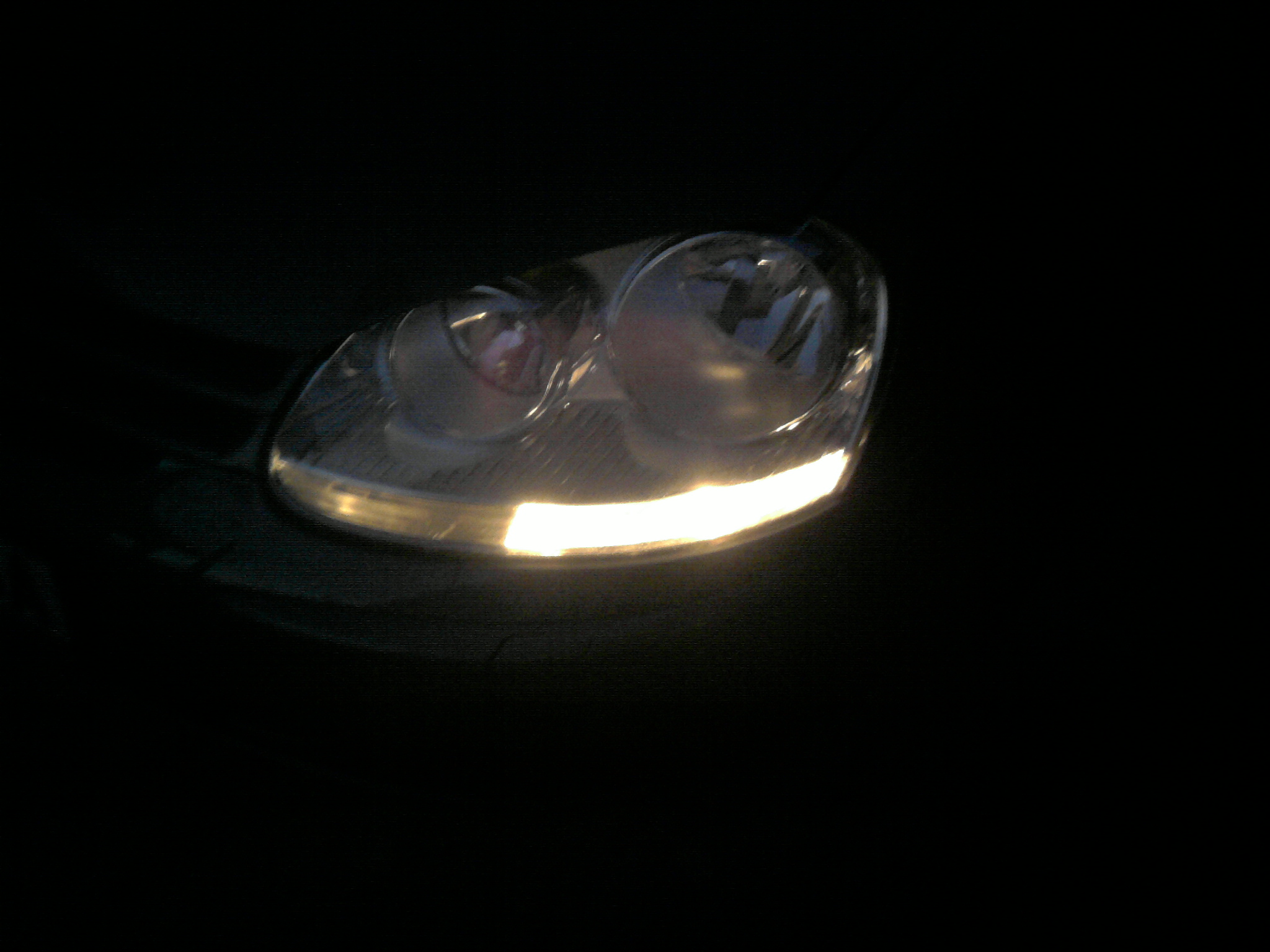

eu unu am dat o gaura in laterala farului si am prelungit pozitia
sigur exista si o metoda mai buna
de aia sunt si eu curios cum ai facut ;)

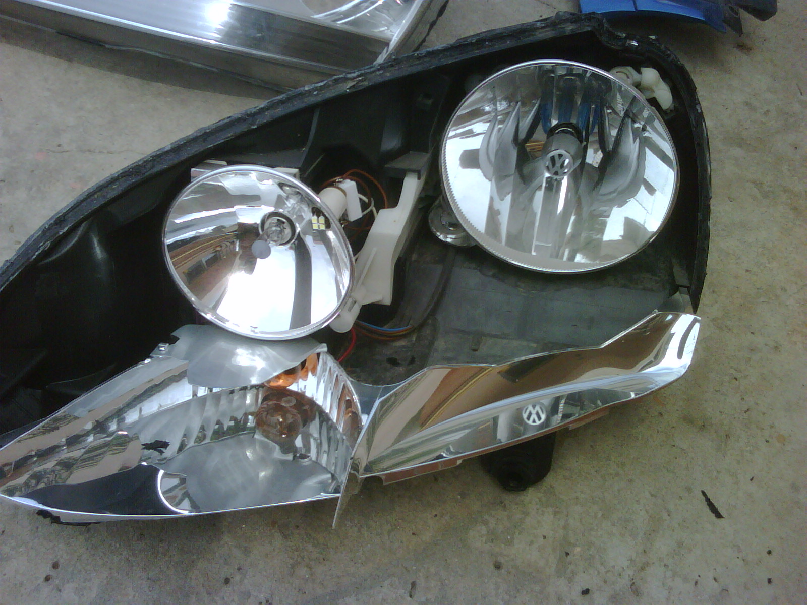

am facut o gaura in partea de jos a farului,in carcasa de plastic neagru .
dupa asta am mai dat o gaura in oglinda unde am adaptat un suport pt fixarea soclului de la bec.am prelungit firele si am astupat gaura cu banda adeziva.poate banda nu este cea mai sigura metoda dar de moment nu am avut alta idee.

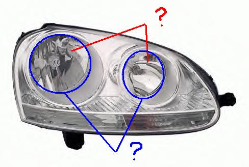

dupa demontarea farurilor...se pot demonta si cele "cupe" (rosu in poza),pentru a putea masura cele 2 diametre? (albastru in poza)
post-29344-0-72187900-1307280245_thumb.j
Le poti masura diametrul si fara sa demontezi oglinzile, dupa ce dai farul jos, odata cu dezlipirea
sticlei o sa iasa si partea cromata a farului, avand acces direct catre oglinzi. Daca postai mai

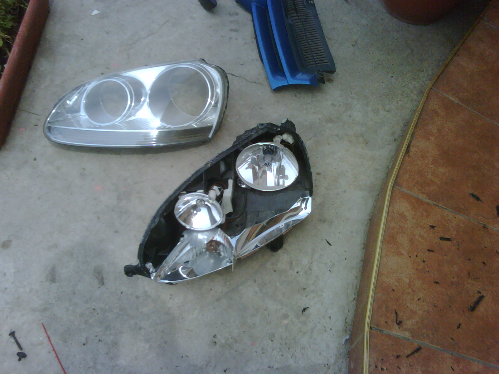

devreme te-as fi ajutat cu o masuratoare, tocmai am terminat farurile (aspect GTI). :)

Dar din poza, parca pare spart farul...sau mi se pare? a iesit greu plasticul din fata, l-ai facut in cuptor?

Am eu oglinzile de pe un far spart
Sa stii doar ca nu sunt rotunde
Sunt putin ovale
Daca vrei masuratori, da un semn ;)

Farul nu e spart, iar sticla am dat-o jos prin inlaturarea buzei carcasei folosind un cutit incins(la aragaz :) ),
pentru a avea acces la siliconul de etansare, apoi cu doua surubelnite am inceput din aproape in aproape
sa dezlipesc sticla(care de fapt e plexiglas) de carcasa neagra a farului. Lipirea am facut-o tot cu silicon.

il legatura cu farurile,daca tu zici ca nu sunt chiar rotunde cele doua cercuri,mi-ai cam dat toate planurile peste cap ! am vrut sa fac "angel eyes-uri" cu cerculete after market sau home made,din aces motiv mi-a trebuit cele doua diametre !
