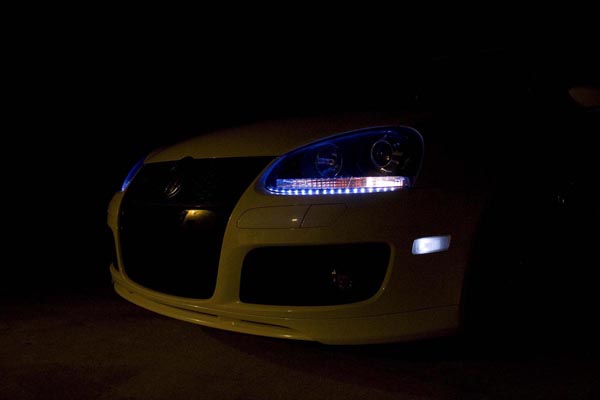

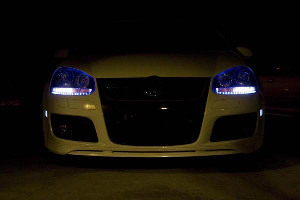

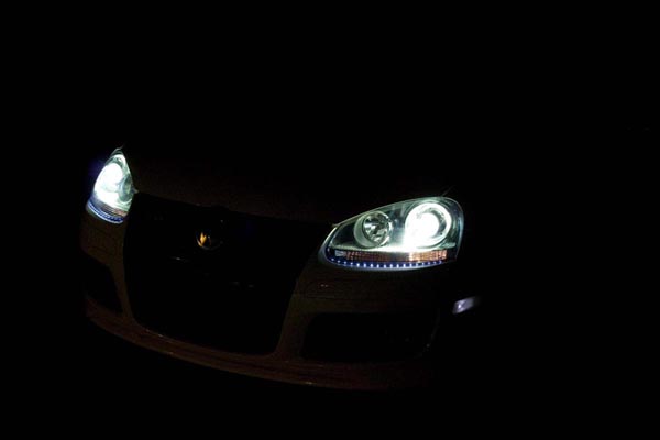

In sfarsit rezultatul :)
A iesit super tare :Driver: ;)
