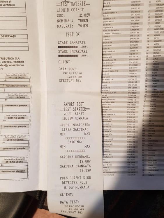

Azi cand am fost pentru garantie mi-a spus ca alternatorul nu incarca cat curent ar trebui: (aici va zic valorile date pe tester-ul de baterie) sarcina debransa. 13.68V, sarcina bransata 12.93V, puls curent diod detectez puls 0.14V normala.
Are idee cineva daca e eroare majora sau daca trebuie schimbat releul de incarcare?

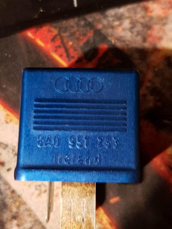

Vineri am fost cu masina la service de am verificat bujiile si am schimbat EGR si electrovalva care comanda vidul la turbina. pe langa asta mi-a schimbat un releu de la bujii si pe tester vagcom imi ramane eroarea 18027 Glow Plug Relay (J52) P1691 - 35-10 Open or Short to Ground - intermittent

Da,incarca cam putin.Ar trebui sa fie undeva la 13.8-14v.Fa o revizie alternatorului. La releul de bujii verifica siguranta releului,verifica daca ajunge +/- la el,daca are comunicare cu Ecu..apoi schimbi releul.
Ce numar are siguranta de la bujii?
Din cate am tras cu ochiul releul numarul 17 l-a schimbat (parca asa era pe schema pe care se uita tipul de la service)
Cobor acum la masina si fac poza la releul schimbat si pun si poza cu rezultatul de la testerul de baterie.

Siguranță bujii este în cutia ecu.
Pompa de carburant ia 70 de amperi? Inteleg si eu sa consume un pic, dar la 70 de amperi ar trebui sa pompa de furtun de stins incendii
Da, acesta e releul bujiilor incandescente.... El este.. Nu e de la pompa de carburant.
Da,confirm si eu.Este pe aceeasi pozitie pe care se monteaza releul de pompa dar la alta motorizare..
Ce importanta are poziția... După culoare/carcasa.... Îl recunosti
