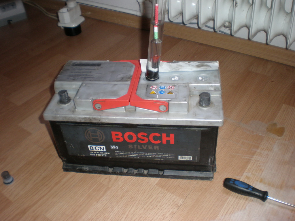

am testat si eu bateria azi,dupa ce am observat ca la -17 grade nu a pornit masina,a trebuit sa dau la automat de vreo 3-4 ori,pus redresorul pe ea vreo 10 min si de abia atunci a pornit.Mentionez ca inainte cu o zi am tot testat climatronicul doar cu contactul pus. Am luat un densimetru pt electroliti si l-am bagat in fiecare celula a bateriei. Dupa indicatii se pare ca trebuie reincarcata. Insa intrebarea e daca mai merita incarcata sau nu, va tine curentul sau se va incarca de la alternator? O alta chestie care am observat-o e pornirea mai greoaie dimineata dupa vreo 24 sau chiar 48 ore de stat.E posibil ca electromotorul sa nu aiba suficienta turatie sa porneasca motorul desi bateria il invarte? Cateodata porneste la sfert,cateodata dupa 3-4 secunde.
In orice caz acum am pus bateria pe redresor si o las pana deseara, apoi o voi controla din nou cu densimetrul si o montez pe masina sa vedem cum porneste.
Dupa aprox 6 ore de incarcat am probat iar cu densimetrul si e tot la nivelul rosu. Tind sa cred ca electrolitii nu mai tin curentul suficient.
Ciudat e ca daca o pun pe masina aceasta invarte. E posibil sa invarta bine si totusi sa nu furnizeze amperi suficienti pt o pornire usoara?
Trebuie lasata mai mult....24h...48h.... in functie si de redresorul tau.
Legat de curentul furnizat la pornire - pai, asta tu trebuie sa simti - daca invarte sau nu cat trebuie de repede.
am lasat-o aprox 48 ore si pe gradatia de la densimetru a urcat doar pana la linia alba (baterie putin descarcata) cu un redresor de 10 amperi. Conform tabelului imprimat pe redresor o baterie de 80 ah ar trebui sa o incarce in 12 ore. Ce sa cred? Ca elementii sunt pe duca? o sa o montez si pe masina sa vad cat de tare invarte fata de alta data,daca nu atunci trebuie sa iau alta....

Am uitat sa mentionez ca dintre toate cele 6 celule una era pe rosu si restul pe alb.

Da, frigul omoara o baterie obosita. E normal....
Dar, daca invarte bine, problema e din alta parte. Motorul PD daca are tot ce ii trebuie - presiune morotina, bujii, porneste si cu o baterie obosita....e suficient sa-l invarta un pic.
Problema ta e mai degraba o neetanseitate in sistemul de alimentare cu motorina (pompa tandem, oring-uri injectoare) decat bateria slaba. Cele enumerate de mine sunt mult mai sensibile la temperatura scazuta.
