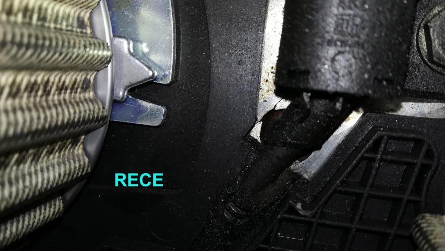

@Acidutzul Vezi daca semnul intinzatorului e unde trebuie
@EEXCALADE o sa ma uit, dar distributia anterioara, care facea la fel, a fost verificata inclusiv de tine, cand am schimbat axa.
Eu nu sunt sigur ca este cureaua, de asta am si intrebat in postul anterior ce alta piesa ar putea fi suspecta, dar asta parea concluzia in acest topic: vinovata cureaua. Iar zgomotul si simptomele sunt identice cu cele descrise aici de cosmin_nst

Am facut cateva poze la semn, cu motorul oprit la rece si cu apa la 70 grade. Zgomotul se poate auzi pe filmulet (unde se vede si cum se modifica semnul in mers), insa e mult mai slab decat este cu motorul incins. O sa incerc sa fac poze si cu motorul cald. Ce este cert, este ca temperatura ridicata si sarcina favorizeaza aparitia sunetului (la ralanti se amplifica la cald, iar in mers se aude tot la cald, in zona 1900-2100 rpm, doar daca accelerez).
