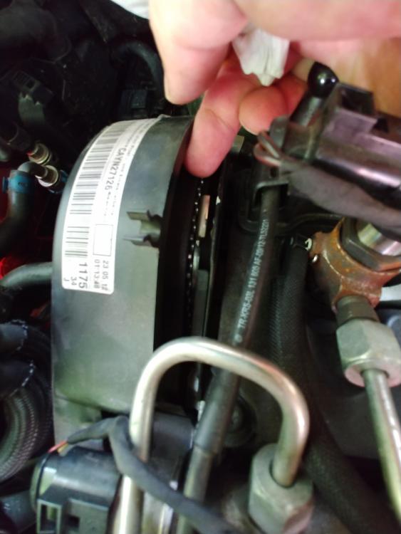

12.thumb.jpg.99d64136fe1147c3e094800d4ddafccc.jpgEu am dat capacul  jos sa vad cum e intinzatorul.am vorbit la telefon cu mecanicul si mi-a spus ca asa pune mereu  intinzatorul.  foto 1.
Am fost la alt mecanic pe care la-m rugat sa-mi slabeasca un pic cureaua  -foto2.
Dar nici un rezultat tot are ale zgomot  in zona curelei ca la colegul
motorul era rece sau cald cand ai facut poza?
Motorul era rece numai ca  temperatura de afara era de 35 grade cu plus.

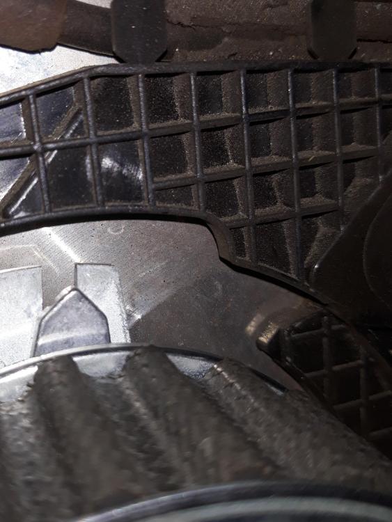

Acum 200 de km s-a înlocuit kitul de distribuție la al meu Golf 1.9 TDI BKC și a venit la pachet cu un zgomot ca un frecat din zona distribuției. Am dat capacul jos azi și am verificat vizual cureaua. Atașez poze și cu intinzatorul la rece. Cureaua pare montată cam spre motor, nu știu dacă contează neapărat asta.
kosmyn_aurel89
Daca ai pus curea Conti si pompa apa Hepu de acolo vine zgomotu. Cureaua si intinzatorul sunt ok.
Da, curea Conti și pompa de apă Hepu. Curea Conti a avut și înainte dar nu se auzea așa. Atașez un video scurt cu sunetul, dacă se distinge din el. Dacă aș ști că sunetul va dispărea sau că nu are ce daune să provoace, o să îl ignor. Totuși aș merge să îmi regleze intinzatorul la semn, poate e de acolo.
kosmyn_aurel89
Da. O sa se diminueze in timp, peste 4-5mii km si cand se mai sterge si scrisu/vopseaua de pe curea.
