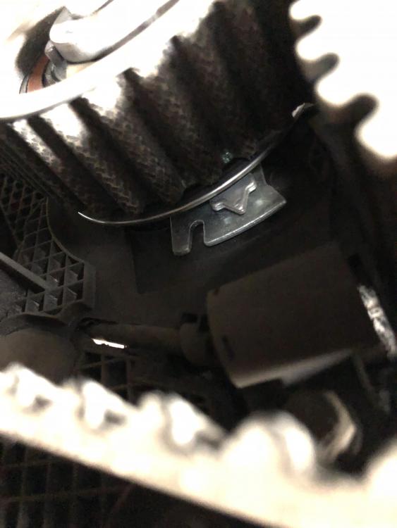

Mentionez ca am acelasi zgomot, mai slab putin si nu este de la cureaua de distributie, am eu montata Dayco , am doar 200 km cu ea si la fel se aude, se pare ca este de la rola intinzatoare, la mine la cald se intinde adica se strange tensorul vreo 4-5mm, peste acel u sau v. Rola intinzatoare este tot Dayco. Ati auzit cumva sa aibe rola arc termic sau sa se dilate cureaua? A doua zi la rece o gasesc la acelasi semn la care a fost stransa. Pareri de ce asa? Am desfacut-o de 4 ori pana acum, azi de 3 ori, o pun la semn si dupa ce se incalzeste si o turez ceva timp sare vreo 4-5 mm spre dreapta...evident, adica s-ar strange.

Exact, asta nu am sa inteleg de ce se modifica la cald si in turatii ridicate, am spus ca a2a zi o gasesc la semn. Aveti ceva explicatii? Oricum sunt pregatit sufleteste pentru inca un efort de desfacut distributia si de a schimba rola intinzatoare si cureaua, de data asta voi lua rola intinzatoare SKF si alta curea Dayco.
Dupa reglaj nu mai face asa rau, nu mai este continuu ci intermitent! Eu cred ca rola nu este construita bine, nu stiu , sau poate este o noua generatie Dayco(extraterestra) si nu am aflat noi..inca:))
Modificat de brutusanf
daca la cald se duce in dreapta peste ,,acel u sau v,, e prea stransa cureaua....zgomotul poate fi si de la pompa de apa
Pompa de apa este noua SKF...are 200 km, si nu se aude de acolo garantat, am restrans rola intinzatoare de 3 ori si la fel se duce....zgomotul a mai disparut, cum spuneam mai sus se aude la cald doar intermitent, este aproape insesizabil acum.  In poza alaturata se vede asa cum o gasesc la cald dupa ce opresc motorul. Ea este pusa la maxim de acel u si o gasesc ca-n poza.
tot ce am desfacut eu ca motor am gasit cu semnul in partea stanga la rece,deci la cald se duce in dreapta pe acel ,,u sau v,,
Deci sa inteleg ca este defecta rola intinzatoare totusi? Asa stiam si eu...asta e mai speciala!!!
M-am chinuit destul cu rola Dayco pana acum, a tinut doar 350 km :biggrin:, am luat hotararea sa o schimb, deci nu luati rola intinzatoare Dayco niciodata. am cumparat alta si inlocuita cu una de la SKF care se pare deocamdata ca se comporta foarte bine si este de alta calitate( rulment korea si sistem de strangere pe rola canadian. pe viitor nu mai cumparati set Dayco. alaegeti doar cureaua Dayco de la ei...atat! zgomotul cu schimbarea rolei nu mi-a disparut, se pare ca nu este de acolo ci se aude zgomotul din zona rotii dintate mari de la axa cu came.

Interesant. La a mea,  Passat BMP la rece este semnul in V si cand se incalzeste se duce spre dreapta. Sa inteleg ca nu e in regula ?
#Tzacanel, la tine arata  bine indicatorul, poate putin cam slab pentru ca dupa cativa km, depinde cati...de mers cu masina este normal sa se lase cureaua, asa trebuie sa indice. Tu strangand-o si aducand-o la semn nu ai facut atceva decat sa o intanzi din nou, cea ce nu trebuia facut, este interzis sa mai umbli dupa montare, doar daca ai probleme cum am avut eu la o perioada foarte scurta de timp. Sa nu gresesc eu dar nu ai spus cati km ai facut cu masina(ma refer la prima) ?  Mai grav  era dincolo de semn, spre dreapta. Am explicat ca se pare ca nu de la rola face acel zgomot pentru ca eu schimbat cu alta noua si facea la fel, se aude din zona axei cu came, voi mai investiga.
#xfera, nu pare in regula, asa facea la mine si am schimbat-o. Cu motorul oprit este normal sa fie putin spre dreapta putin, cum este si a mea acum, dar pentru ca nu este asezata la punct, deoarece daca observati cand opriti motorul cureaua mai face balans din cauza compresiei si o poate trage spre dreapta putin. In momentul in care o aduc la punct indicatorul, este  la semn(atunci conteaza - daca nu revine la semn atunci trebuie reglata, dar numai cand il montati de nou  nu dupa o perioda buna de km ca #tzacanel).
