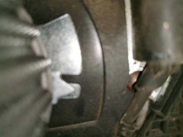

@imagecam

Curea, role, amortizor, pompa apa - tot - operatiunea sa facut la un service specializat si cu piese de cea mai buna calitate rezultatul e un zgomot nou ca cel descris la inceputul topicului.
Nu stiu ce sa fac ? am fost martor la operatiune de schimbare care a decurs normal de piese nu imi fac probleme..... a dat cineva de cap la treaba asta?
Sa fie cureaua prea stransa?
Au masurat sageata la cureaua de distributie???? Ar trebui sa aiba o valoare. SAU e posibil pompa de apa sa aiba rulmentii cu defect din fabricatie. In rest nu vad ce ar putea avea

- 1 am fost la service si le-am prezentat preoblema, solutia tot de la mine : slabiti cureaua putin, poate e prea stransa si forteaza rola intinzatoare!
- 2 dupa slabit acelasi zgomot !
- 3 ei insista ca lasa domnule fa ceva km si sa vezi cum dispare !
- 4 fac ceva km, dupa care am insistat sa schimbe rola pe garantie, dar ei au zis ca tre sa o dea jos , sa o trimita la firma ,eu sa stau cu masina pe dreapta, si daca confirma firma ca e bulita atunci se accepta, daca nu o pun iara inapoi
- 5 ei iar insista ca dupa 10.000 km nu se aude
- 6 eu dupa 10.000 o sa ma duc la ei sa vad ce zic (daca nu vor o sa-i pun sa schimbe cu o rola de la mine) si o sa le dau cu rola veche in cap!
- 7 deja mie lehamite
PS: ei insista ca vezi nu e rola, atunci eu le spun: rezolvati problema zgomotului,daca nu e de la rola! Faceti sa nu se mai auda, schimbati apa de la frana :ceuameni: ca poate e de acolo, sau ma rog spuneti de unde e! Ei pauza , cu nu stiu cum .... deja mie greata!
E clar de la rola acel zgomot!
