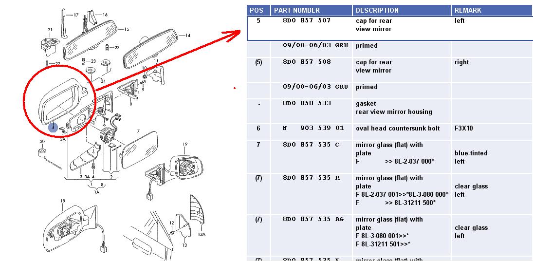

Eu am un A3 si la oglinda sofer am spart doar carcasa de plastic pe exterior .
Se poate schimba doar acest plastic ?
Merci
8E0857507B GRU - 282.86ron
De asemenea mai trebuie vopsita, adica inca 150ron (manopera+vopsea)
Merci de info ... Codurile pentru oglinda sunt diferite .
Care este cel bun si de unde aveti preturile ?
Merci fain
Codul corect il poti afla mergand la un magazin de piese auto unde folosesc programul Etka si vor introduce VIN'ul masinii tale si vor vedea ezac ce ai tu nevoie. De asemenea, iti vor zice si preturile.
Sau poti lua legatura cu volksman (in link in post'ul nr 2 de'aici)
