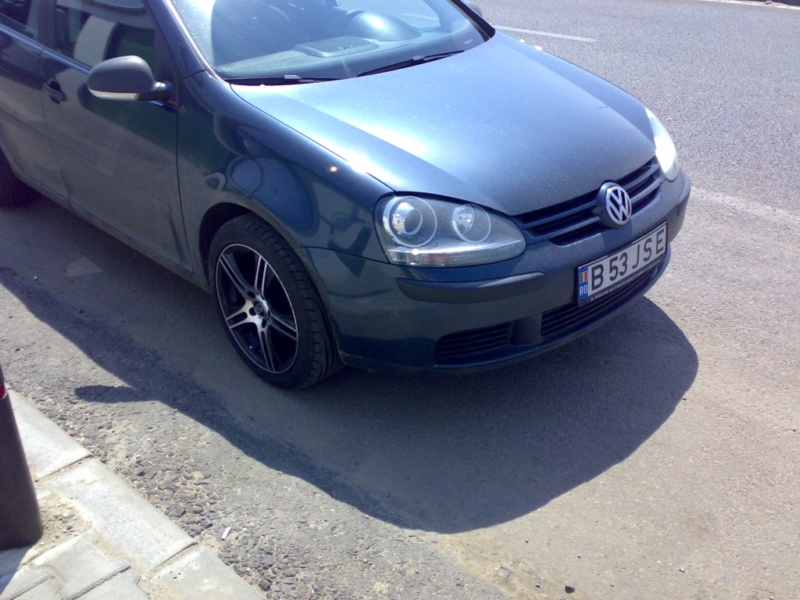

Eu am o problema la G5. Cand e frig nu se aprind din prima. Pornesc, se sting imediat. Daca le las vreo 20 secunde pornite...sting, aprind, pornesc fara probleme.
Am schimbat balastele cu unele originale...la fel. Sa fie de la becuri?
Am faruri originale cu lupa, balaste originale...becuri SiemensHid...sa fie de la becuri...astept pareri.
M-a terminat xenonul asta...de 1 an tot schimb, caut, ma stresez...

Deci sa inteleg cu ai farurile originale pe masina?...ce ai schimbat pana acum la instalatie?...becuri,balasturi...ce?
Am pe cealalta masina xenon de 6000 k si am observat acelasi lucru ca Andrei JSE
La G5 cu 4300 k nu am aceasta problema.
Dupa parerea mea problema este direct legata de cate Kandele are becul!
Da...am farurile originale...am un set SiemensHID Can-Bus D2S luat in vara 2007 cand am luat si farurile. Montat ca la carte, dar fara autolevel.
Au mers fara probleme pana a devenit frig. Am luat balaste originale, le-am pus, am stat cu ele o saptamana, exact aceeasi problema. Le-am dat jos pt ca dadeam banii degeaba pe ele, continuand sa am probleme. Cel care mi le-a montat mi-a zis ca ar fi de la becuri, ca se incalzesc greu. Becuri originale nu mai cumpar pentru ca de pe la 7-8 grade merg bine astea. Poate la toamna le schimb.
@4abc am schimbat farurile, mufele, si am cumparat instalatia respectiva. Cand e cald sunt multumit, cand e frig...injur.
@adrian4u82 becurile sunt de 6000k
Poza cu farurile:
Modificat de Andrei JSE
