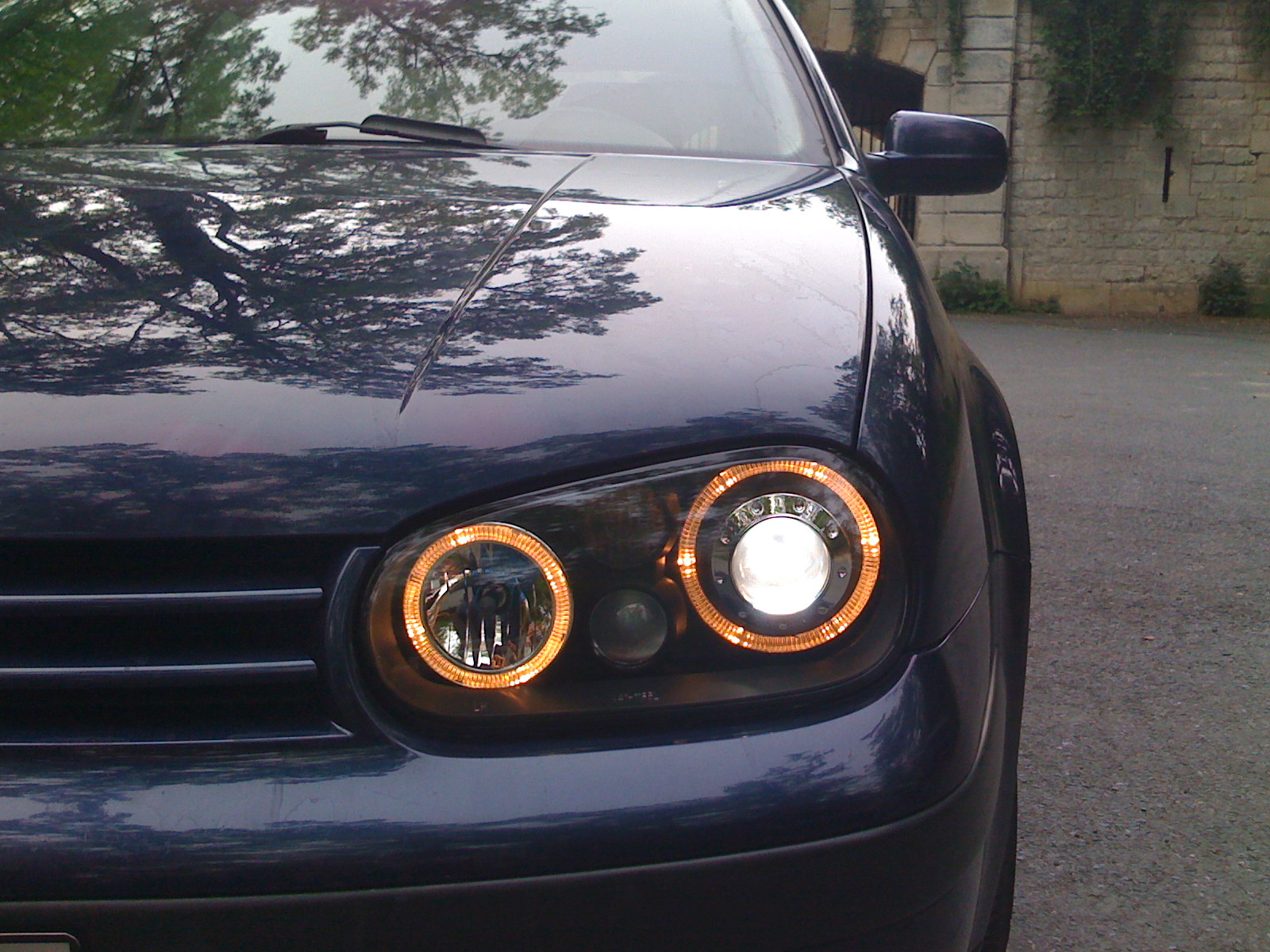

salutare, dupa ce m-am documentat putin pe forum si v-am cerut pareri pe acest post, azi dimineata mi-am comandat de pe ebay faruri angel eyes mod R32 cu loupa si fond negru. Le-am cumparat cu tot cu becuri tip xenon blue la un pret foarte bun cred (159
Eu am vazut ceva asemanator aici la 203€, asa ca ai facut afacere buna, zic eu. Din ce am vazut, becul (sau oglinda) de pe faza lunga are o tenta albastruie, asa ca nu vad de ce nu s-a protrivi pe masina ta :)

Sunt asa albastruie ptr ca le-am cumparat cu tot cu becurii model xenon blue cica asa le vinde in pack cu 159

Da vine cu geam de sticla si mare noroc ptr se incalzeste foarte tare de la lupa si chiar si cercurile, am peste tot becuri H7 nu stiu ce o sa ma fac cand o sa pun bi-xenon...
Se incalzeste foarte tare, si consuma destul de mult curent, ptr ca mi-a aparut un sunet bizzar si destul de inervant cand pornesc masina si motorul ii rece, ptr ca lucra mai mult alternatorul, cred.
In rest totul ii ok, ce ii foarte interesant ca in timpul zilei cercurile de la angel se vad galbanui 'galben) dar seara se vad aproape albe... nu stiu de la ce dar is destul de frumoase chiar daca eu preferam sa fie cercurile albe ca si cum sunt prezentate in poza.

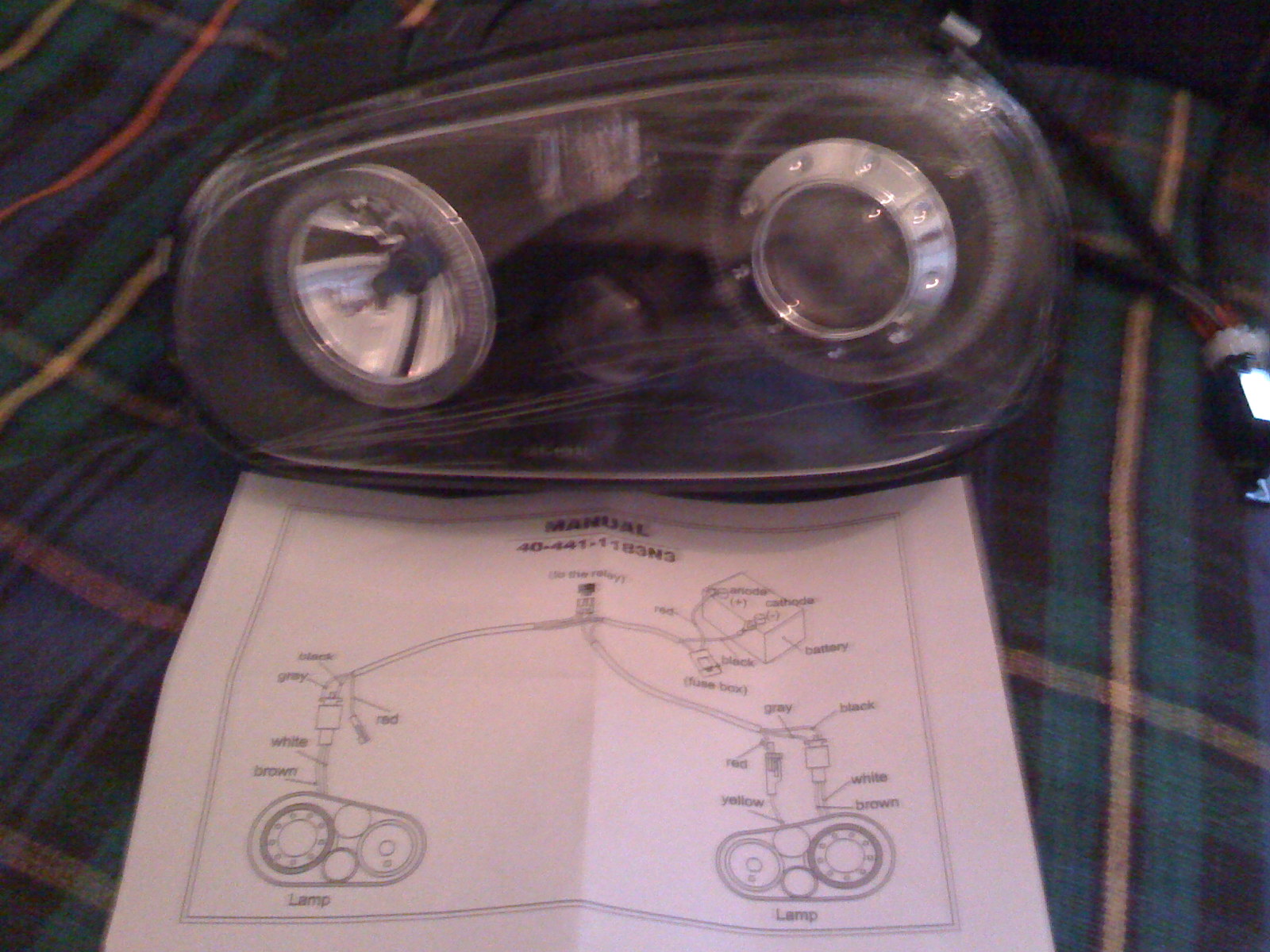

Un minus ar fi cablu acela cu sigurante si destul de lung car trebuie prins pe baterie si facut un traseu sa nu fie lasat aiurea in compartimentul motor (cum am facut eu ptr ca inca nu stiu pe unde sa ii fac traseu si cu ce sa il prind).

salut ninu,
Ai pus mai devreme schema de instalare a farurilor FK, dar e cam neclara poza. Te rog poti sa o mai pozezi inca o data astfel incat sa inteleg ce scrie pe-acolo, deoarece "desteptii" care mi-au montat farurile au tras curentul pt angel-ul din dreapta de la cel din stanga si pozitia de parcare nu mai merge pe dreapta, iar pe stanga merg amandoua angel-urile. Nu am nici o schema de montare, de aceea te rog pe tine sa o mai pui o data sa ma uit la mine poate o scot la capat.

Brutuss nu mai am foaia cu schema, am aruncato dar o sa incerc sa fac un zoom la poza postata mai in sus si daca nu o sa mearga nici asa o sa cer la un prieten sa mi-o imprumute pe a lui sa fac o poza.

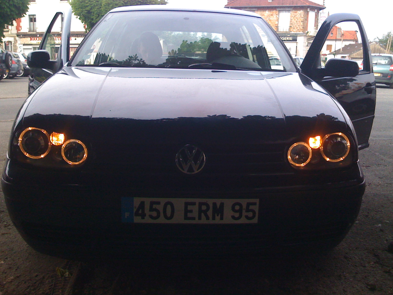

Nu prea iti intalega problema pe care o ai, dane mai multe informatii( marca, unde le-ai instalat, ce cablu ai etc... in legatura cu legara angele eyesurilor eu am avut cablul in T care pleaca din partea stanga (pasager) unde acolo are doar doua mufe mici ce intra in faruri, dupa care in partea dreapta (sofer) is cele 2 mufe ptr faruri si cablul ii mult mai scurt dupa care are pe caplul ce urca in sus un fel de releu si dupa aia is doua fire unul rosu unu negru care se pune direct pe baterie si am uitat sa spun ca are si o siguranta.
In legatura cu pozitia de parcare (semnalizatorul lasat stanga sau dreapta) la mine se aprind toate patru cercuri indiferent pe ce parte las semnalizatorul si se aprinde exact ca si cum as pune pozitia.

brutuss sper ca nu te superi ca te intreb dar ai ceva probleme cu ochii?Daca ai face un simplu click pe poza se vede foarte clar ce scrie.Poate te ajuta aceasta poza:fa un click pe ea ca sa o vezi mai mare sau u click dreapta si dai Open Image.Se vede clar fiecare culoare a firelor.

@MasinaPoporului: stai linistit ca am salvat-o pe calc, dar este un T in partea de sus a imaginii pe care nu vad ce scrie, in rest inteleg cam ce e pe-acolo.
@ninu: credeam la tine merge pozitia de parcare stanga sau dreapta dupa ce vazusem schema. Cam asta e problema la mine, cum am scris in postul anterior, curentul pt pozitia(angeleyes-ul) din dreapta vine de la pozitia din stanga (legate in serie). Cand las semnalizarea pe stanga, se aprind amandoua pozitiile (stanga alimenteaza pe dreapta), iar cand las pe dreapta nu se mai aprinde nimik. Pe spate merg normal.

Nu merge doar stanga si se aprind amandoua farurile si cand pun pe dreapta nu merge nici unu si ii normal ptr ca farur stanga conductor ii principalaul si are "releul" si din stanga merge curentul in dreapta (ptr angel) .
Daca rezolvi aceasta "problema" sa ne spui si noua.
Se rezolva cu inca un releu, cativa papuci, si vreo 2m de cablu. Se anuleaza cele 2 fire care merg la farul din dreapta. Se trage dir de la acea siguranta la releu(unul din contacte), de la celalat contact al releului se duce la far la angel, se trage la bobina releului de la far masa(maro/negru), si unca un fir de pe pozitie, ori din interiorul farului ori de pe mufa T10 pin 10 fir Rosu/gri.(asta e + pt pozitii, care va comanda cel de-al 2 releu). Pentru cei din Bv ii pot ajuta cu aceasta modificare.
hremus, daca ai putea sa mai detaliezi un pic rezolvarea, cred ca am sa reusesc. Nu sunt un as in electronica, dar din ce ai scris sus nu mi s-a parut greu, numai ca nu pot sa inteleg/localizez siguranta, firul rosu si altele de care vorbesti. O schita ar fi buna, ca un DYU.
