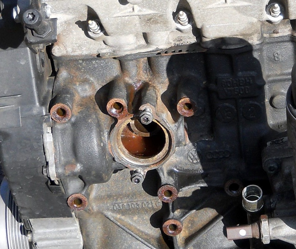

Problema e ca intre termostat si bloc, nu ai nicio granitura.
post-30007-0-58443700-1328945745_thumb.p
Iar bujiile vor face o maaaaaare diferenta, cand vor functiona. ;)
Asa ma gandeam si eu cosmin bujiile vor face o mare diferenta,florin eu cand l am scos pe cel vechi intre el si capac nu aveam garnitura in schim am una care e bagata in locasul din blocul motor pe care am si scoso sa ma uit la ea pt ca si- a luat forma termostatului,dupa care am pus-o la loc,am crezut ca asa trebuie.am incercat si invers adica garnitura cea noua s o pun in bloc si la exterior sa nu pun nimic asa cum a fost cu termostatul original,dar surpriza,a inceput sa curga.deci?sa inteleg ca tb sa scot acea garnitura care e intr un fel incastrata in bloc?

Marius, da. Daca citesti in topic, o sa constati ca si eu am avut aceeasi problema. Termostatul vine pe bloc fara nimic intre ele. Garnitura e intre cotul de plastic si termostat. Sper ca e destul de clar odata. Se vede si in poza lui Florin.

1. Nu e nicio garnitura intre bloc si termostat - si eu si Cosmin, cred ca am schimbat mai multe termostate la motoare PD.... si sigur nu am gasit garnitura de care vb.

Marius, o sa vezi ca blocul are un umar exact cat e suprafata termostatului. Garnitura aia patrata fine PESTE termostat, apoi cotul de plastic.
Daca nu reusesti sa-l prinzi la loc, unge-l usor cu vaselina pe margini.

cosmin.foarte buna poza ta,e ce vezi acolo dupa umarul acela din bloc,portiunea aia neagra e tot cauciuc pe care eu l am scos sa vad daca e rupt sau uzat,si asta m a facut sa nu stiu unde vine garnitura cea noua,daca vine in interior sau exterior.dar am facut asa cum ati spus voi am lasat o acolo pe bloc pe cea veche si cea noua dupa termostat.ieri am mers aproape 2ore timp in care am forjato si apa mea nu a depasit 90 grade.masurata cu vag.com,termostatul stiu ca nu a deschis pt ca furtunul care pleaca din el era foarte rece.probabil apa mea trebuia sa ajunga peste 90 ca sa deschida,dar n am reusit s o duc peste 90 nici in mers cu 3000ture.termostatul e behr dar nu l am verificat inainte sa l pun.
