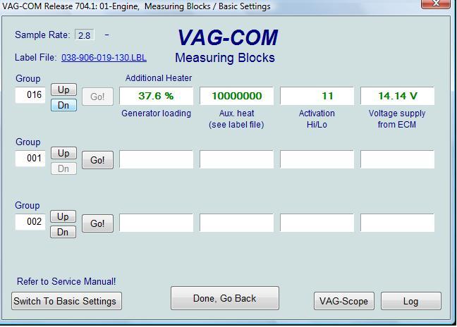

Pana la urma m-am lamurit. Cu siguranta am PTC si lucreaza foarte bine. O sa va explic putin din constatarile mele privind modul lui de lucru. Cand pornim masina cu motorul rece ecu vede temperatura motorului prin sonda de apa si in functie de ce temperatura vede el acolo da "verde" posbilitatea activarii celor doua relee j359 si j360. Comanda de activare este "activa" inca de la pornirea motorului. Se vede si in prima poza la mine pe coloana 3(unde scrie "11") insa activarea propriu-zisa a elementului PTC se va face doar prin pornirea climei si setarea acesteia pe HI. Deci sa recapitulam. ECU vede motor rece si da voie sa se poata activa PTC de catre utilizator, dar care nu se activeaza decat prin pornirea climei si setarea pe HI. La fel e si cu bujiile incandescente, ele primesc curent insa de la pornirea motorului indiferent de activarea dezactivarea climei. Diferenta o face PTC care se porneste doar cu clima pe HI. Baga caldura ca vara. Aveam motorul la 55 de grade si nu intra caldura in masina cu clima setata pe 29*C. insa cand am dat pe HI era iar ca vara de cald. Deci ptc lucreaza cumva cu clima si numai pe HI lucreaza. Consumul de curent si implicit de motorina creste prin cuplarea PTC. Cu PTC dezactivat aveam 0,5L/h si cu PTC cuplat 0,7L/h. In poza 2 se vede posibilitatea activarii PTC data de ecu , dar aici clima este oprita. Deci poza 2 arata doar cum ECU permite activarea PTC, ceea ce nu inseamana ca e si activat pentru ca e climatronicul oprit. In poza 3 se vede decuplarea ptc prin trecerea climatronicului pe 29*C.

Cei cu PTC. Va lucreaza PTC-ul si la temperaturi setate pe clima mai mici de HI? Adica daca aveti clima pe 24 sau 26, sau chiar pe 22 de grade, mai lucreaza PTC. mie mi se pare ca, dar nu sunt sigur. Eu la fix 27 secunde de la pronirea motorului aud pacaneli de releu in bord indiferent daca am sau nu clima pornita. Imi e ca ptc lucreaza putin chiar cu clima oprita. Iata poza cu motorul pornit si cu clima oprita. E sau PTC activat acolo ? Voltajul indica faptul ca nu, dar coloana 3 atunci ce mai zice. Banuiesc ca arata faptul ca ecu permite la temperatura la care e motorul in momentul ala sa poti activa PTC la toate cele 3 rezistente(codul 11)

se aud relee cupland, la exact 27 secunde de la pornire. dupa tine ce ar putea fi daca eu nu pornesc nimic(pozitie, clima dezaburire luneta..nimic). Oare sa decupleze bujiile incandescente de pe motor asa repede. Aici http://vwforum.ro/index.php?s=&amp...st&p=906263 poate intelegi ce vreau sa zic. Se vede clar ca voltajul e bun(adica nu are consumatori pe el), dar releele apar cuplate amandoua, sau cel putin au acces de activare din partea ecu. Asta nu inteleg. Ce arata de fapt coloana 3. Ca ecu da voie activarea ptc si apoi arata starea de activare sau doar arata care elemente sunt activate in momentul ala? -_-

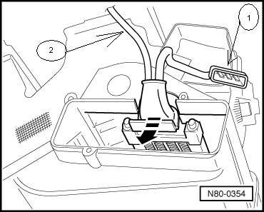

Am gasit poza cu z35 in care se vede cum ajunge alimentarea la el pe cablul 1, dar al doilea fir duce doar la masa. Deci raman la ideea ca odata ce ecu vede motorul la 0*C, permite posibilitatea activarii PTC. Dar PTC nu poate fi activat decat din clima cand aceasta e pe HI comanda venind de la clima in ECU care activeaza releele pentru 1 sau doua sau 3 rezistente din PTC. Deci mufa 1 ia curent de la relee si mufa 2 ia masa.
