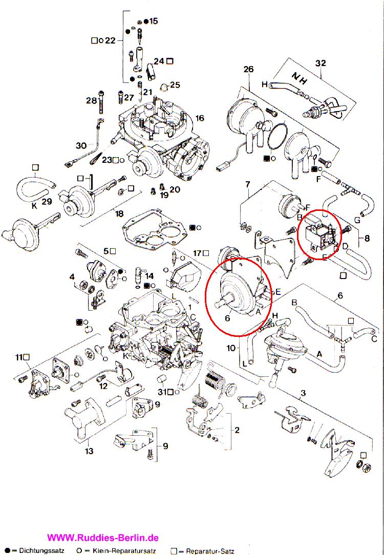

Confirm. La Pierburg 2E exista un releu la bord,(conectat la aprindere) care la peste 1300 ture inchide o electovalva pe furtunul de aer si deplaseaza opritorul clapetei de acceleratie. Astfel clapeta se inchide complect. Sistemul e acelasi doar ca nu inchide electovalva ci inchide complect clapeta. La pierburg 2E acea electovalva e 90% din timp inchisa , doar pur in relanti e deschisa.
Salut, aici eu nu ma prind deloc. eu am pe masina un Pierburg 2E si il cunosc foarte bine.
Mai intai, nu inteleg la ce furtun te referi cand spui " electovalva pe furtunul de aer" si nici ce e cu opritorul clapetei de acceleratie.
Poate e vreo upgradare a acestui carburator dar din pacate nu pricep nimic si-mi pare oarecum ilogic, as fi recunoscator daca ai reveni cu detalii sau imagini.
Ceea ce descrii tu , cu deplasarea opritorului clapetei eu cred ca e vorba mai degraba de sistemul "push-down" de pe unele modele cu AC care ridica putin turatia motorului la ralanti cand acesta e bagat in sarcina mecanica (AC) si tinde sa se opreasca.
In poza e incercuit cu rosu si opritorul clapetei de acceleratie (capsula de vacuum ) cat si electovalva pe furtunele de aer comandata de releu care se inchide la peste 1300 ture. Cand se inchide electovalava, membrana se deplaseaza complect spre interior, permitand inchiderea complecta a clapetei de acceleratie. Asta e pozitia de mers normal. Clapeta nu se inchide pentru ca o ti tu din pedala deschisa. Dar in momentul cand iei piciorul de pe pedala de acceleratie, clapeta se inchide complect, abia apoi trece in pozitie de relanti cand motorul a scazut in turatie sub 1300 ture. Poti sa simti si la pedala de acceleratie in momentul cand schimbi vitezele, in momentul cand iei piciorul de pe pedala de acceleratie ea urca, iar dupa cateva secunde simti ca coboara singura inapoi putin pana in pozitie de relanti.
