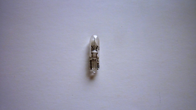

Eu am gasit bec la Carrefour,la raionul auto.Sunt in set de doua,parca 2 lei per set.
Codul este W2X4

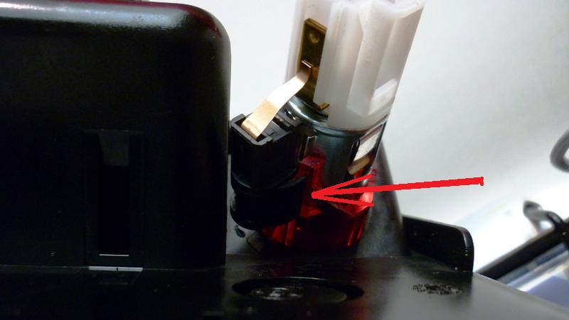

eu am reusit sa desfac scrumiera dar nu am reusit sa scot soclul becului, mi-e teama sa nu rup clemele alea
Nu se scoate greu.Vezi pozele...
Se introduce o surubelnita plata subtire unde indica sageata(poza 1) si soclul iese usor .Apoi soclul se desface in doua (poza 2)
