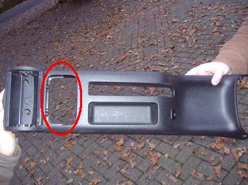

eu la golf4 stiu ca, cotiera inlocuieste compartimentul din fata scrumierei si nu are legatura cu ea...
Cotiera se monteaza in locul din imagine nu in locul scrumierei.
Ce ai putea sa faci este sa schimbi consola centrala cu alta din dezmembrari, sau poate gasesti chiar capacele scrumierei. xxxxxxxxxxxxxxxxxxxxxxxxxxxx

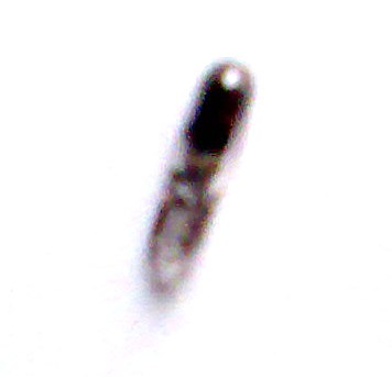

Eu la passat cand am schimbat becul de la scrumiera am luat unul din comert de 12v(avea fire trase pe el). E mai mic un pic si mai slab decat cel normal, dar s-a potrivit perfect. Am curatat firele si le-am indoit in asa fel incat sa faca si contact in soclul in care se fixeaza. Pe cel vechi il mai am, atasez o poza nereusita cu telefonul, dar va faceti idee. E exact ca un w5w mai mic. Codul pe el e w3e
